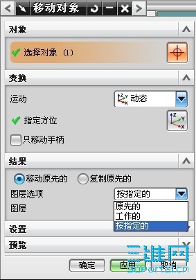

各位同仁在用UG6.0折电极时,怎样使不同层的电极在移动或者旋转时,还是保留在原来的图层中?比如,某二层的电极得平移打几个地方,不能把二层电极同时平移复制,因为这样平移复制后的电极全在工作层中去了,这为出放电图带来很多不便,请问各位大大,6.0中有什么设置,可以让平移或者复制的电极分别在原来的图层中?希望各位大大能告诉小弟,谢谢先!

这个没有办法,因为新生成的特征(体)总是在当前工作层中,解决这个问题的方法只能是在操作前把原特征(体)那个层设成工作层,或者事后移到该层。

谢谢WHC44,这个方法对于只一工作层可以,如果 多个工层同时移动或者旋转就麻烦多了,4.0就不存在这问题,希望UG公司能重视这个问题哟,嘿嘿!
发表于 2010-3-15 23:29:33 | 显示全部楼层 来自: 中国湖北鄂州
可以根据自已需要改变图层

可以根据自已需要移动   或 复制到从

谢谢xcrxxc,呵呵,我怎么就没有看到这个呢,非常感谢,这样工作的时候会省很多时间了,呵呵

不好意思,请问xcrxxc,此图片是用6.0的做的吗?为啥我用6.0里面没有图层选项呢?如果是6.0的,是不是要怎样设置才能调出此功能?谢谢 先!

可以根据自已需要改变图层
/ B+ t1 `7 w0 Y& mxcrxxc 发表于 2010-3-15 23:29 http://www.3dportal.cn/discuz/images/common/back.gif
0 a  \# M# G8 |) p3 d' U7 K" S, R
xcrxxc最近怎么没有上线哟,能不能问一下,
. a" Y# |, I* u7 G9 e" v2 B你这图片是6.0的吗,?为啥我的没有图层设置呢,希望xcrxxc能帮忙解答一下, 谢谢先
