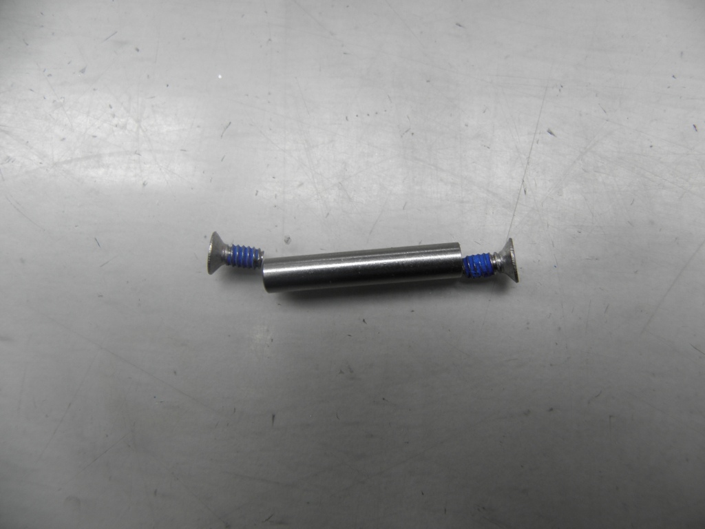

一个两头内螺纹的螺杆,如何两端装螺丝,而不会影响螺丝变形?* q* ~/ b7 W$ h- i1 \
! O3 P' E' [/ r% g  z$ C
操作流程:% R  N% G5 V& c# }, E
1. 先用将两个螺丝安装就位;

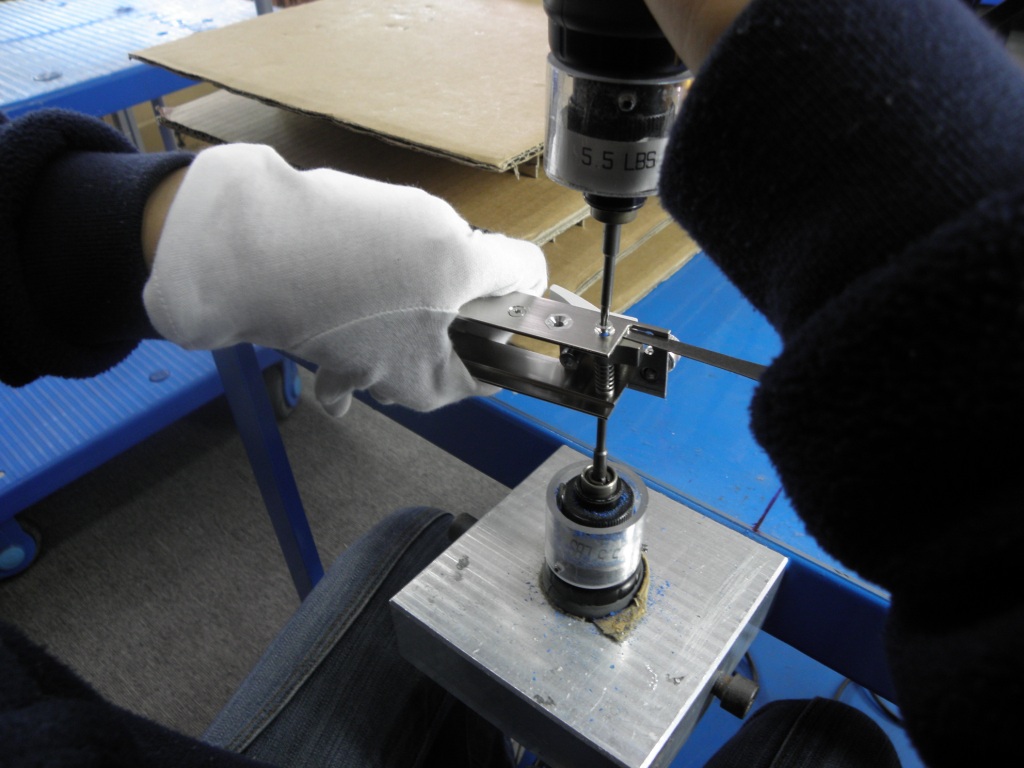

$ c6 J' l4 P9 R5 x4 _- V2. 如下图,我们是用两端的电动起子,同时用起子将安装就位的两个螺丝锁到位;0 W/ W( H+ I$ D9 I
但是,这样做法,往往在组装的过程中,会有百分之十的螺丝(主要是上半部分)锁不进去。0 r" Z1 Y# r) h4 A$ Y; k
然后将螺杆取,用通止规通规,过不去(一开始,通规是可以过的)。但有一部螺杆,螺丝可以过,但有的不过。4 e! |  {6 e$ c  O7 ^
0 J- v. l; z4 d/ k* t个人估计,是螺杆内螺纹被打花。
, s  b- Z0 k( f2 b% p. N. ^- o1).  这种看法会误码无?! A8 D* r& {9 S. m0 Q8 u
2).   这种操作工艺有方法可以改善?

同时锁的话......扭力会增加......." N& l! i) M$ z: s' r! e
你可能要用1把或2把定扭力螺丝起子

这由于电动起子两端同时扭紧时扭力过大,使内螺纹发生变形所致,可减小电动起子扭力,达到锁紧即可,不要过度用力,保证内螺纹不发生变形。

两头内螺纹的螺杆口部要倒角,保证通止规检测合格,电动起子两端同时扭紧时扭力不应过大,你还应测一下螺纹的扭力是多少,需承受力是多少,如不匹配要更改.结构件要保证安全第一.

有一端先紧到面时,因端面不平、不平行、不同心或其它原因,使另一端歪了。
, s" H  ^8 A2 ?& G- K  Q/ \+ P建议把螺杆硬度加大,增加其强度,这样即使少量的拧不准也不会损坏螺杆,并且刚性好时,可以自动校正。

个人觉得两头内螺纹的螺杆在槽子中定位太松,两头电动起子一扭,容易偏心,导致螺纹损坏。
; n  p. B; u" T: e" n2 ]6 t) l8 K. ?7 C
建议工件不要手拿,最好设计个架子平台平放。

原因分析如下:
  L7 A0 G; E0 ?7 W: U+ J1.两端孔位定位都有偏置时,由于电动起子扭力过大,就会瞬间几乎同时使两端螺纹损坏,通常,仅偶尔出现;
" [4 o& Y% w  U2 T2.两端孔位定位初始都符合要求,但整体未完全夹紧,且操作下压力过大,当两端同时扭紧时,由于扭力过大,会出现先拧紧一端而使另一端孔位偏移、错位,造成该端螺纹损坏,这应是单端螺纹损坏的主因之一;
$ g% ~1 H& {6 }' d2 u( J  Z3 ]3 n3.某一端孔位定位有偏置时,而整体又夹得比较紧,由于电动起子扭力过大,就会瞬间造成偏置端螺纹损坏,此为单端螺纹损坏的主因之二;  i9 w5 V4 ~2 i: ?& c
建议参考如下几点措施,进行适当改进:' y, N3 V# M; q  F9 H& s, _: k2 g
1.调整电动起子的扭矩,使其减小到适宜的程度;
9 a" \: ?& a+ W+ X# B- }2.整体夹紧力适度,不宜过紧;& I, N/ h# ^0 R/ ~& w0 L. Q
3.操作者初始压下力不宜过大,末端感觉无异常时,再适当加力。
