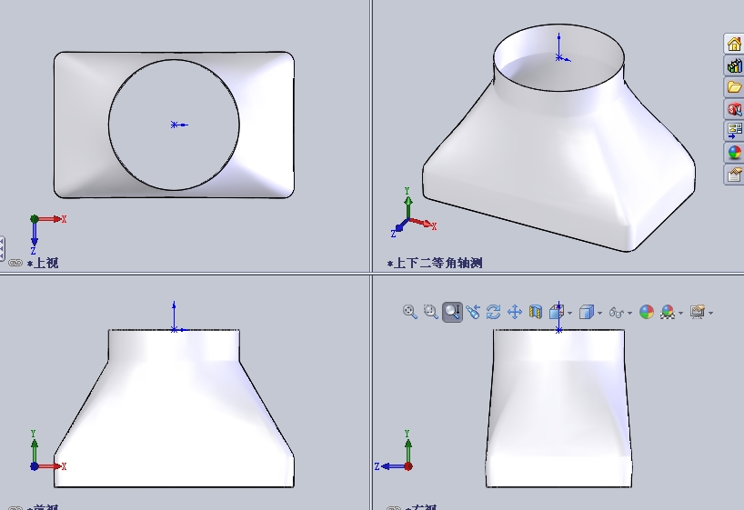

7 \! g* w% f3 Z2 S" D' Q% @如下图的天圆地方的建模方法小弟不懂,请教一下论坛的兄弟,如何用板金特征做出来,板厚用3个厚的,先谢谢了,我是用实体的放样特征做的,不知道如何用板金来做和展开,谢谢,请将源文件上传学习

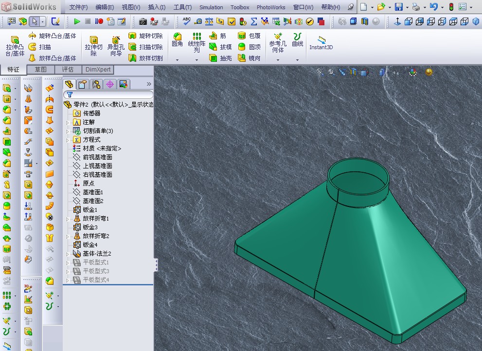

拆成3塊鈑金來做,2009以前版本,使用組合件~1 K6 ~7 Z4 a6 _/ R
2010版本直接做三塊鈑金即可

楼主要钣金的,理论上比较玄。钣金讲究的就是折弯,但是从方到圆是个渐变过程,最终演变成圆,肯定就没有折弯角了,因此也就不可能折弯了,理论上觉得不可行。
发表于 2010-3-5 16:21:45 | 显示全部楼层 来自: 中国江苏泰州
只能用三块钣金拼接啦
