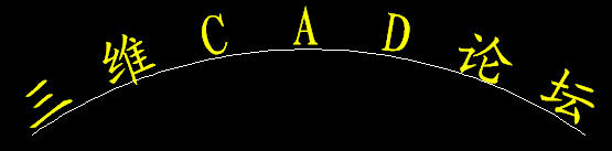

在cad的弧线上如何均匀布置文字;有没有好办法,请发表。
发表于 2010-3-5 08:50:00 | 显示全部楼层 来自: 中国江苏无锡
利用ET扩展工具栏——>文本工具——>弧形文本可以实现楼主的目的。

发表于 2010-3-5 08:59:54 | 显示全部楼层 来自: 中国江苏苏州
ET扩展工具栏在什么地方啊

发表于 2010-3-9 14:47:37 | 显示全部楼层 来自: 中国广东韶关
本帖最后由 wdmwdj 于 2010-3-9 15:04 编辑 6 o- s+ p2 Q3 u; Z6 c+ e
3 |! d- L& B' y$ i; |' z[local]1[/local]Crack版是没有ET扩展工具的,只有正版才有,Crack版只有安装ET(express tools)才行。
发表于 2010-3-9 15:39:03 | 显示全部楼层 来自: 中国甘肃兰州
2楼的方法是对的但我做完后怎么字体是乱码呢请教
