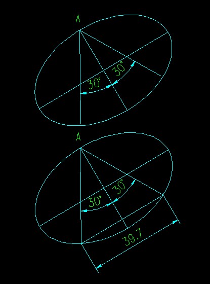

请教各位在任意椭圆内画出内接正三角形(最大的)画图方法或如何计算,谢谢!

任意椭圆内画出内接正三角形(最大的)
我是这么画的:1、画直线,通过象限点作出椭圆的两条轴。
2、以短轴其中一端点为基点,分别复制旋转短轴左右各30度。
3、延伸所旋转的直线到椭圆,连接两交点,就作出了椭圆的内接正三角形。0 w% S$ h- v/ ]: ^" z8 F, M5 ?- z
4、通过对齐标注,得到此内接正三角形的边长。
0 X! d  P. o% E+ ^% @) V  U4 u- q计算的方法可能就复杂了。

二楼怎么证明这个是最大的内接正三角形?
发表于 2010-3-5 13:52:25 | 显示全部楼层 来自: 中国江苏南京
我也觉得2楼的方法是对的,可是好像找不到证明的方法么?

椭园内接正三角形总共只有4个.
