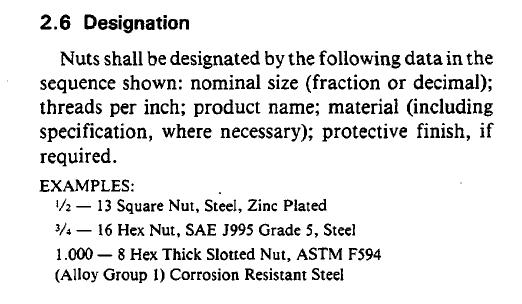

1/4-28的螺母,美制的,怎么标注?急!!!!!!!!!!

这是美制统一螺纹,细牙内螺纹,公称直径1/4英寸,28扣/英寸,若精度等级为2,标注方法:+ F7 _/ u4 ?+ c2 z
1/4-28UNF-2B

螺母就要按照螺母的标准进行标记,请参考贴图,该图摘自 ASME B18.2.2-1993《方与六角螺母》。标记内容为“规格 每英寸牙数 螺母名称 材料 表面处理(需要时)。
