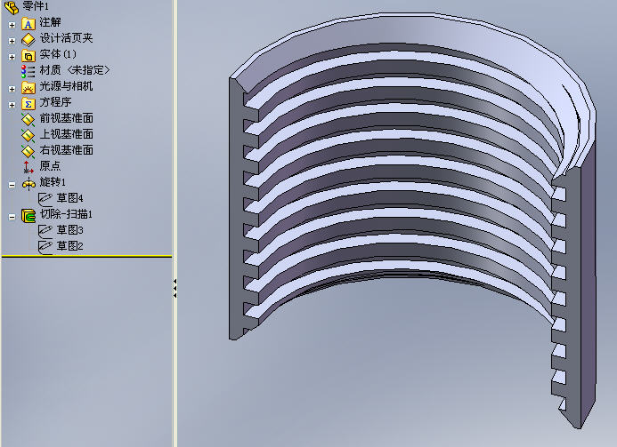

发表于 2010-3-5 20:57:24 | 显示全部楼层 来自: 中国河南洛阳
楼主要的是不是这样的效果?
零件1.rar
191.59 KB, 下载次数: 19
 楼主| 发表于 2010-3-6 09:33:40 | 显示全部楼层 来自: 中国湖南岳阳
4楼和8楼的方法都可以,谢了
