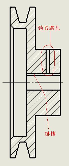

  V+ k2 a) K  L0 L$ f$ v& A在皮带轮的键联接中,要在皮带轮上开一个螺纹孔锁紧,请问这个螺纹孔是开在键槽处么????  ^8 ^: q4 Z+ d1 n# U
还是开在别的地方??

在皮带轮的V带槽内开,在轴上对应沉窝,大约在键槽的对方。
发表于 2010-3-5 08:50:42 | 显示全部楼层 来自: 中国福建三明
不可以开在键槽处,应开在键槽的另一侧对称处。

请问楼上大哥  是下面那图那样么???8 {4 \& Z/ f$ S) Q% R6 z8 l2 m
谢谢
发表于 2010-3-5 09:11:44 | 显示全部楼层 来自: 中国山西太原
楼主提供的图样在设计中应用的很多,这样作的好处是顶丝窝开在键上,比开在轴上方便得多,而且可不伤轴。

4楼图中的锁紧螺栓设计位置是正确的,锁紧螺栓不会伤到轴。

现场的老工程师说
8 T, f- f0 h$ H6 Q" u; i$ J做了两个螺纹孔' o1 N: t7 g. a) W* a/ P
* W4 n9 r$ t4 ]* e' i一个是上面那个位置
% Q! V7 y/ d" u. U7 x一个是和这个城90度角
发表于 2010-3-5 19:46:55 | 显示全部楼层 来自: 中国辽宁大连
做了两个螺纹孔6 p& R. F5 J0 ?$ W, y4 }7 o, E. g
) @$ y2 n* o5 T+ M. H/ Y$ u" u一个是上面那个位置
# ^2 X7 |9 d, e' o7 J* `一个是和这个成120度角
 楼主| 发表于 2010-3-6 08:11:42 | 显示全部楼层 来自: 中国福建厦门
好像看法不是很同一哦
# V" O: K. d& O4 B7 @& _0 }  ?/ d/ G! v7 K: X" H+ I
大家说说自己的根据吧
发表于 2010-3-6 08:42:26 | 显示全部楼层 来自: 中国四川资阳
这种是我们老工以前的方法,现在大多采用轴档了。
