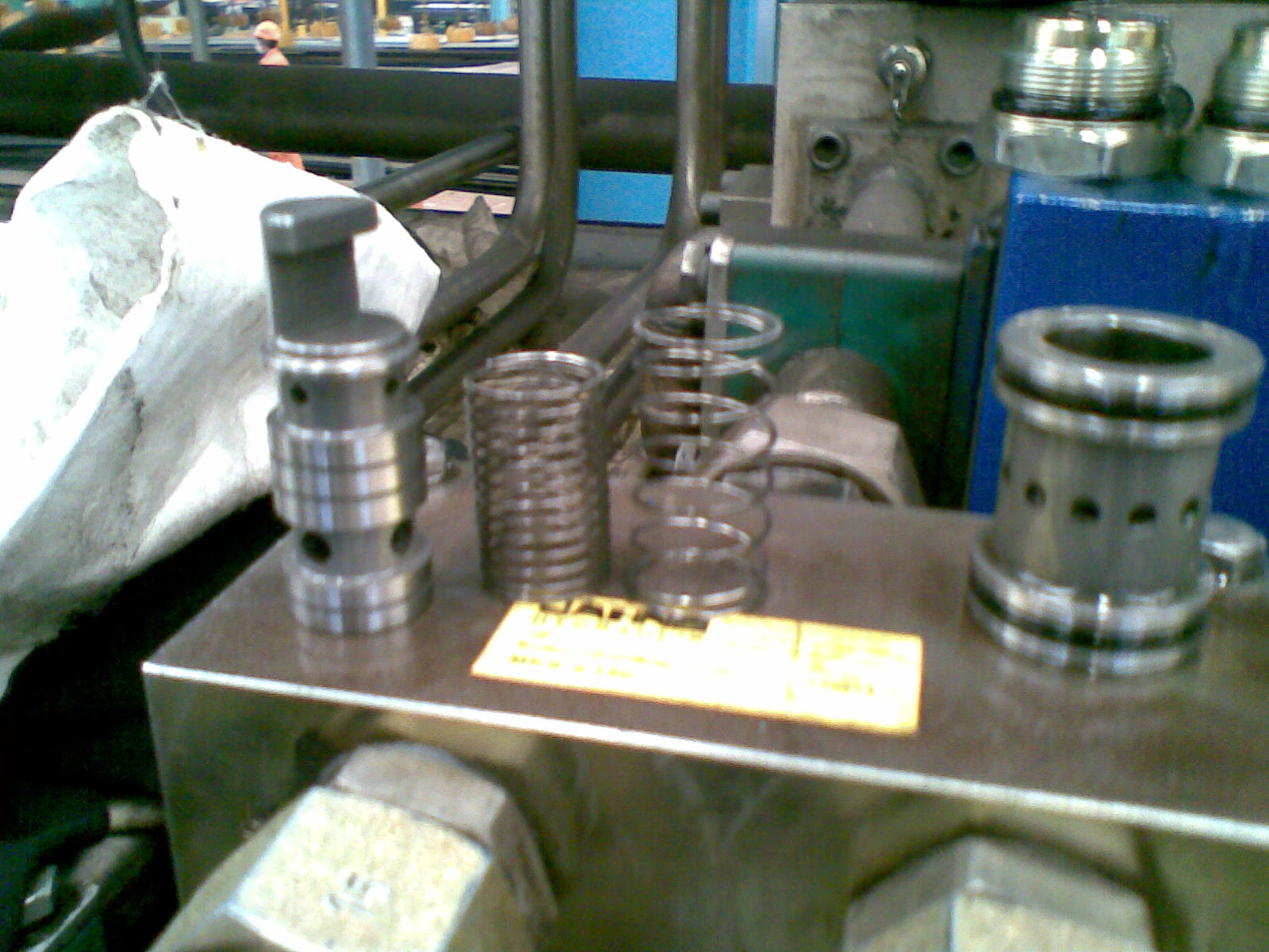

图像152.jpg 我单位有一产品在江南厂使用了近三年前两天报修,两液压缸不同步,于是去现场维修,(去之前将前段时间被客户弄坏的一个同步阀拆了取了里面的弹簧)9 C% t. f" \! j0 h  l+ m/ F  U
发现同步阀(挂钩式)内部弹簧冲过阀芯轴,使得其中一个挂钩式阀芯无法正常动作,同步缸不同步,将弹簧拆下时发现,和我所带的弹簧相比,长度长了有四分之一
4 f, h3 _+ _: q7 ]' A. {线径略细,于是我将带过去的弹簧换上后,恢复同步.但值得思考的是,两个阀型号是一样的,但是里面挂勾上的弹簧居然不一样,而江南厂用的那个是07年订购的,而换上去的那个弹簧是09年买来的,我想德国人设计是很严谨的,弹簧不可能随便更换的,是否是发现有问题才会更换的呢?不知道各位朋友有没有碰到过?另外有没有人有JAHNS的同步阀资料,有的话能否上传,供小弟分享下.
- o" o( \: M% V& ^4 }另外不会发图,只好以附件形式给大家看照片,希望大家谅解.内容是阀芯所拆后两个弹簧的比较,用手机拍摄
