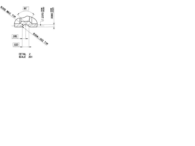

[已解决] 英国图纸上有方框的尺寸公差是多少?
发表于 2010-3-5 10:08:01 | 显示全部楼层 |阅读模式 来自: 中国上海
看下图,请问图纸上有方框的尺寸公差是多少?是不是用未注公差.
发表于 2010-3-5 16:13:46 | 显示全部楼层 来自: 中国山西晋城
方框里面的尺寸不能根据自由公差,该尺寸是理论尺寸或者叫参考尺寸;已经在其他的行为尺寸里面体现了;或者是加工时的理论走刀尺寸;供参考和加工以及编程使用;

发表于 2010-3-5 17:59:58 | 显示全部楼层 来自: 中国山东烟台
方框内的尺寸是理论正确尺寸,并不是参考尺寸;他表示的是结构的理论状态,通常在表示位置度、轮廓度和倾斜度时应用,没有公差

发表于 2010-3-6 11:12:31 | 显示全部楼层 来自: 中国江苏常州
方框里面理论尺寸的公差一定要在图纸上找到,或向客户了解后制定工艺,千万不能随便加工。
发表于 2010-3-7 07:30:16 | 显示全部楼层 来自: 中国浙江杭州
方框中的尺寸为理论尺寸,关于他们应该会有相应的型位公差对产品有个限制,请看清图纸啦!
发表于 2010-3-7 11:31:05 | 显示全部楼层 来自: 中国上海
方框内的尺寸是理论正确尺寸,要和位置度、轮廓度和倾斜度的要求一起来看。

发表于 2010-3-21 11:52:43 | 显示全部楼层 来自: 中国上海
方框内的尺寸是理论正确尺寸,它是靠形位公差来保证的,4楼的观点正确

发表于 2010-3-24 22:21:39 | 显示全部楼层 来自: 中国吉林长春
有的是重要尺寸,应在图纸的技术要求或注明公差要求
发表于 2010-3-26 09:09:08 | 显示全部楼层 来自: 中国山东青岛
方框里的尺寸是要控制的尺寸,理论上公差为0我公司这样要求。
