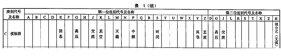

关于低压电器的型号命名,相关的标准为 JB/T 2930-2007 低压电器产品型号编制方法 。其中规定有两种命名方式:通用型号和企业产品型号。国内设计生产的产品多采用第一种方法——通用型号。接触器,作为低压电器的一种也遵循这样的规则。其类组代码如下图所示:
( h* F9 z# p7 _$ Z8 H
" z2 k0 E0 e' N. _6 v2 u$ A 图.JPG & K/ z: t7 ?5 J9 ~5 `$ v
# q* j& v8 i8 C* Q1 q8 t; C
如CJ、CZ、CKJ等。* O- Y& o8 t/ c
由于JB/T 2930标准属推荐性标准,所以国内引进技术的产品和进口产品大多仍使用国际上原有的型号。比如B系列、3CT系列和1#帖中所提到的S-N系列等等。
