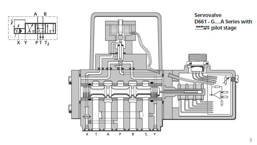

http://file:///C:/DOCUME%7E1/sen/LOCALS%7E1/Temp/moz-screenshot.png如图,根据伺服阀的原理,当喷嘴向左偏移的时候,阀芯向右移动,那阀芯和阀体之间那腔油到哪去了,是不是向上返,返回到喷嘴那儿呀,然后从Y腔流回油箱?这是不就意味着阀始终有内泄呀?

好好看一下喷嘴挡板阀的工作原理就清楚了。是两个B型桥路分别控制液压主滑阀两腔的。
 楼主| 发表于 2010-3-8 11:21:59 | 显示全部楼层 来自: 中国北京
这不是喷嘴挡板式的,这是射流管式的呀

发表于 2010-3-11 09:25:01 | 显示全部楼层 来自: 中国云南昆明
"阀芯和阀体之间那腔油",请问楼主说的是哪腔油呢,到底是P到A,还是B到T。& g3 K- |- G, T
Y的泄漏油指的是主阀芯的控制油泄油通道。
