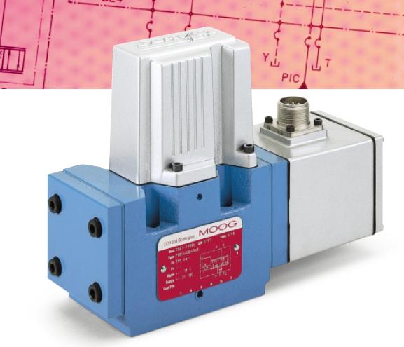

我们厂的平整机液压系统,使用的是MOOG的D661的伺服阀,一换上新的伺服阀后系统就不停的抖动,还以为是伺服阀备件的事,又试了几个新的伺服备件,结果还是抖动,不知是什么原因?好像需要调一个增益什么的,不明白,请高手指点指点。

检查你的接线,一般情况与之相配套的阀板会有几个反馈型号,当你的反馈信号接线连接错误后,会出现系统抖动情况。我们才处理这个错误。

接线没问题呀,相同的阀,拆下旧的换上新的,并且换上几个新的,都还是依旧抖动呀,换上旧的就没有问题了。

5# lszdyx     可以测试一下你的 新MOOG阀   外接上电源    ENABLE 端  接通电源正极  此时阀处于待机工作状态   。看阀芯的 抖动 情况·!· 正常情况下抖动很小~!抖动噪音也很小, 反之  ,阀有 问题·!

是从厂家拿来的新阀哟,拿来的这些阀用在别的系统上不抖动,但就就用在一个系统上就抖动哟。

在你的控制器上有个跳增益的旋钮,将增益调小点,慢慢的旋~2 `1 T3 J# |. z+ Y& x
还有就是看你新阀的参数和老阀是否一致,看是不是备件参数提错了

把新旧阀的控制部分和阀体交叉更换,试用一下就知道是哪部分的问题了。

伺服阀是很精密的器件,每台都不会保证完全一样的,要换阀,他的控制信号最好也跟着做出调整,特别是他的放大板上的增益调节和零位调节,我怀疑你这个情况是增益大了,在放大板上调小点,很简单的

检查电源纹波,然后就把控制程序里面的增益参数减小一点就行了。MOOG的开环增益很大而且阻尼系数非常小,所以参数调试和优化要从小到大慢慢来,要你们电器的小朋友悠着点就行了。

可能是这个新阀的流量增跟旧的不同(应该是变大了),造成开环增益偏大,系统稳定性变差。建议解决办法稍调小伺服放大器的增益。

1、具体抖动是什么现象,抖成什么样?全程抖还是某一信号范围抖?是否正、负峰值都抖?  k) [1 F7 M* m; b* y7 Z
2、新旧伺服阀型号、机能代码是否都相同?
* @. a4 o" d$ l8 d3、检查阀自身抖不抖?
/ \; L2 V; B! e' k! Q, ~6 k4、该系统供油压力多大?
: H, I3 d" S2 e2 v, {共同讨论。8 S. T0 t9 a2 N: c+ x

流量增益就是流量和电流的一个比例,就是斜率。
) z+ J! {) ?- i3 E" j6 f还有一个系统的总增益增大后,就能提高系统的精度,但是高到一定程度系统的稳定性就差了。
