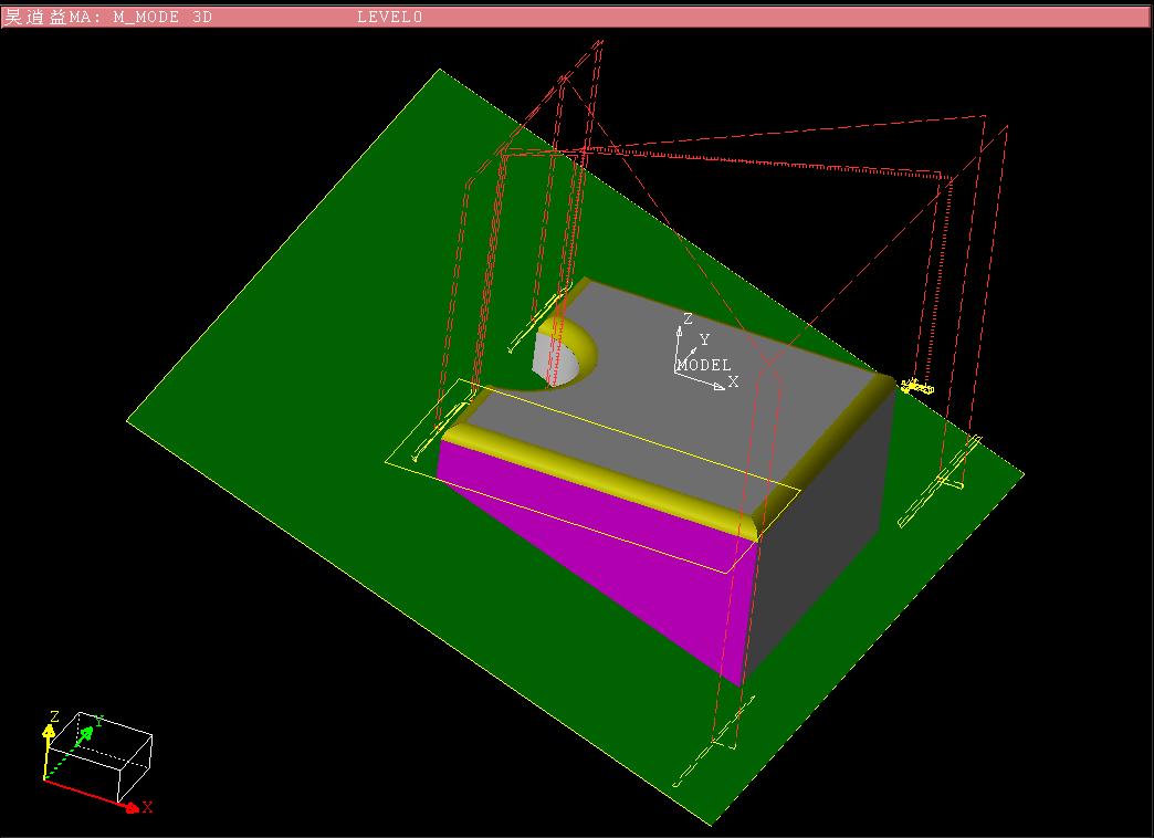

紫色和绿色的清脚,你们用什么指令! {, k- i$ U$ ~- P
开粗用的25R5的到
4 z* _5 o9 t( b0 A2 y高手指教了

紫色和绿色的清角,最小R值為多少,若要直角或R值過小(刀具的限制)建議用放電加工,僅此而已。

用的刀是10R0或者16r0.8,就是粗清角,清了之后我可以光刀的时候用斜爬爬到基本到位。放电加工,找不到这个指令....能否放张图上来

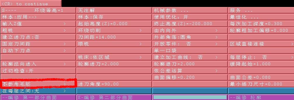

 楼主| 发表于 2010-3-11 14:13:22 | 显示全部楼层 来自: 中国浙江台州
6 F& P. s  d% C
素材宽度根据什么设定确定值--->比粗加工多一點
5 P; y$ z4 K0 |8 J" Q+ y$ V刀径偏移要不要开启----------->開(我都用內定值)  i9 J0 O- ^' A8 K. G
粗铣的设定是不是环绕切削----->是
+ c+ R8 k1 Q: o原則上只是相同程式複製一條,只改刀具和素材寬度。; }: j  a. H3 ]0 i% F
jingfar 发表于 2010-3-10 09:57 http://www.3dportal.cn/discuz/images/common/back.gif
不好意思。我以前开粗从来不开 参考素材宽度的 所以也不知道要怎么设置,参考素材是不是就我图里用红方框框起来的这个(我这里中文翻译是参考毛胚)选择开启的话,在它上面的第4个栏(也就是我黄色框出来的地方)出现一个设置参数.
2 ?& y; t7 L; t0 ]还是说我找的不是你说的参考素材指令
; x7 b. ]; T1 U, g- G& K2 {+ j9 ^谢谢
发表于 2010-3-11 23:43:49 | 显示全部楼层 来自: 中国台湾
不好意思。我以前开粗从来不开 参考素材宽度的 所以也不知道要怎么设置,参考素材是不是就我图里用红方框框起来的这个(我这里中文翻译是参考毛胚)选择开启的话,在它上面的第4个栏(也就是我黄色框出来的地方)出现 .... d9 g9 H! O* F* L
48129990 发表于 2010-3-11 14:13 http://www.3dportal.cn/discuz/images/common/back.gif
) y- A% w: G. f* C/ [是的沒錯,接下來再試試看吧。

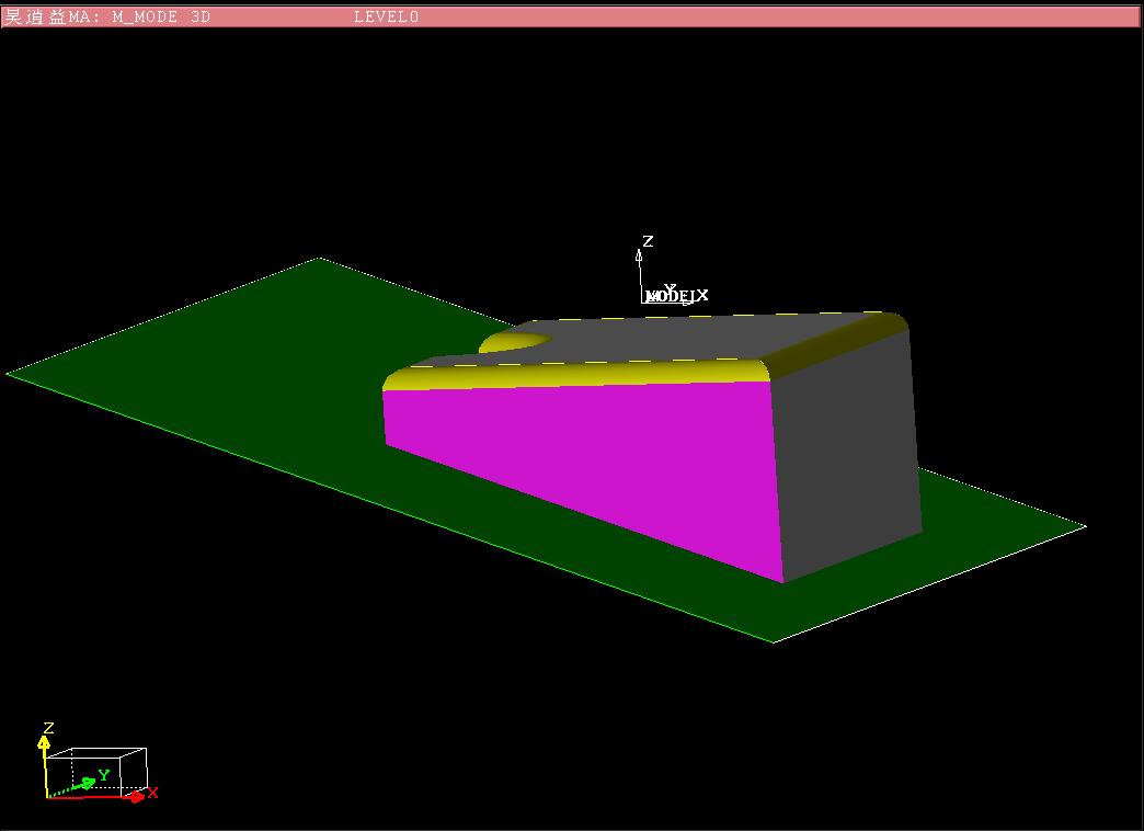

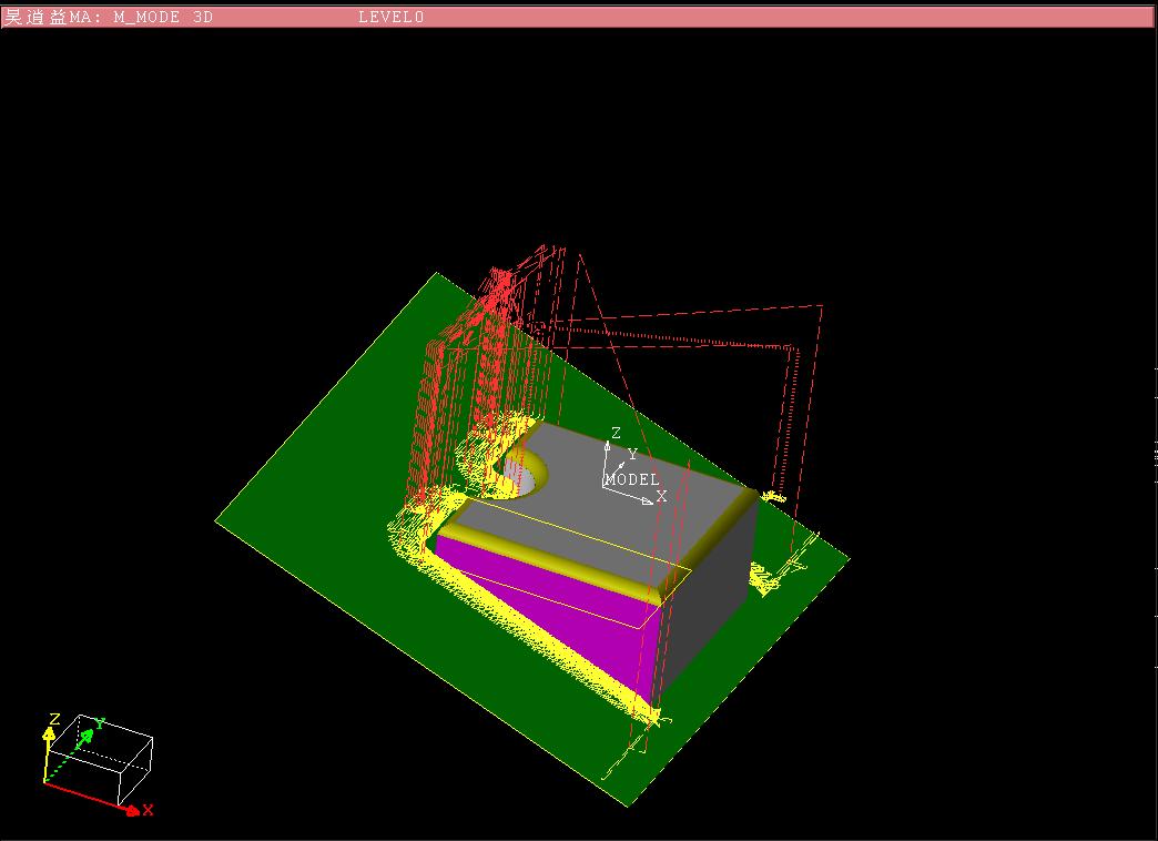

第一张图是开启徑補正的.第二张图没有开启,别的参数全部一样) _, H/ D9 w& }3 E: K2 S3 s9 H
为什么差别这么大,看来我对徑補正还是不懂,刀直径的误差跟这个有什么关系?????

发表于 2010-3-13 08:37:11 | 显示全部楼层 来自: 中国台湾
本帖最后由 jingfar 于 2010-3-13 08:42 编辑 , g; M0 X+ Z- V! O$ r5 y3 L
2 l5 h, ^9 n4 Y$ m; O( _( h) [
一般來說我是只有在外型加工和口袋加工才會設定到開啟徑補正,因為此兩種工法多常用在零件加工(2D)有時會開啟,其餘的多用在模具加工(3D)所以都不會開啟,所以此情況我也是第一次發現,所以也不能給你答覆,抱歉,但一般會產生第一張圖的情況那就對了,而徑補正是唯有必要時才開啟的,大多數是用不到。
