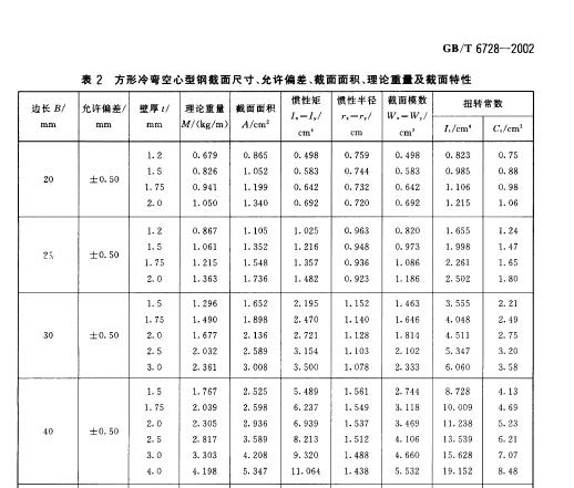

[已答复] 25×25的焊管有没有相关的国家标准

GB/T 6728-2002 结构用冷弯空心型钢尺寸、外形、重量及允许偏差
% h, C+ I( G' E4 i- z- ^这个标准里有25×25的方形冷弯空心型钢。

没有吗?我看的有的呀。

汗! 我在论坛里下的,没看仔细。原来是它印错了。
$ H8 C" Z1 H" j" S/ Q抱歉!你有这个标准吗?
6 |' K, m: }; j7 L7 c6 Z- k2 [' a7 r! r给我一份。licheng770@hotmail.com
. p+ X1 J7 ]/ i. `2 t1 E6 vlicheng770 发表于 2010-3-5 16:39 http://www.3dportal.cn/discuz/images/common/back.gif
/ @8 [, h1 n* I; P. A4 R" H) I( r
机械设计手册(新编软件版)2008中就有# k! y( S* q8 L: `" B5 B
常用金属材料——型钢——其他型钢——结构用方形冷弯空心型钢(GB/T 6728-2002)。最小的是20×20mm .
