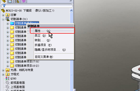

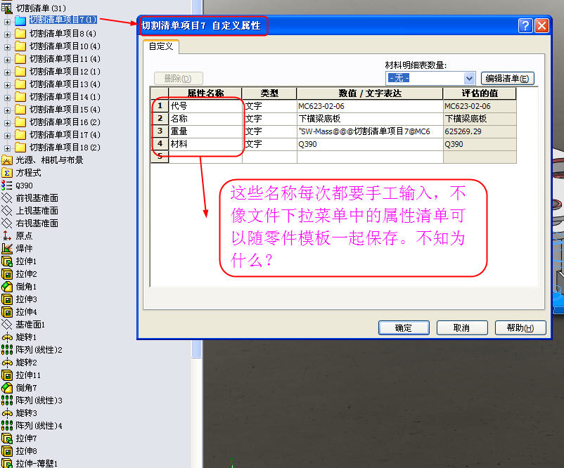

0 t- C# h& ?; ~8 O4 Z' j把焊接组件建好之后,我需要右击切割清单项目的文件夹来填写各个焊接构件的属性,这样在焊接组件的工程图中插入切割清单时
7 I0 u0 Q! e8 `, \/ T: I  b2 r里面的内容与我刚刚填写的属性相关联,这个大家都知道的,和普通零件填写属性、生成相关联的BOM表一样道理!
5 s/ F! P7 y, z但是我一个疑问就是,同样是填写属性,它们的填写途径却不同,我每次添加构件属性时,都要手工填写属性项目名,不能随零件模板2 D# B) N- Z' w/ ^. U8 D6 u
一起保存,而在文件下拉菜单中的属性清单可以随零件模板一起保存的!
0 E! j, }1 c& o, z不知高手是怎样做的!!!

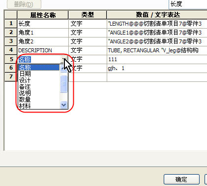

发表于 2010-3-5 18:49:12 | 显示全部楼层 来自: 中国广东广州
第二张图的右上角有个编辑清单,楼主编辑之,即可。
发表于 2010-3-5 19:15:08 | 显示全部楼层 来自: 中国广西防城港
在焊接属性文件里
5 V: R- Z% x/ c3 L5 B一个txt文件
发表于 2010-3-5 19:17:09 | 显示全部楼层 来自: 中国广西防城港
C:\Documents and Settings\All Users\Application Data\SolidWorks\SolidWorks 2010\lang\Chinese-Simplified\weldments\weldmentproperties.txt

 楼主| 发表于 2010-3-8 10:55:06 | 显示全部楼层 来自: 中国江苏无锡
本帖最后由 壮志凌云! 于 2010-3-8 10:59 编辑 3 P- ]0 }* w- z4 U& B5 q9 ]
: `2 o3 f3 [( F10# loveelva0 # ~3 N) X) o' ^0 H
这位哥们,完全领会了我的意思,当遇到非型材的构件时,焊接清单项目的自定义属性里面什么都没有,而型材有一些属性项目,不过项目也不多,没有
- g) p' P3 W; _/ V+ l6 ?名称、代号。我想问的就是:我想把焊接清单项目的自定义属性做成像文件菜单下的那个属性一样,(就相当于属性模板啦),不过做不成也没
9 |% _- a- c" h, B9 v多大关系的,就是飞天鸟说的,我可以编辑一下清单,这样虽然属性对话框没有项目,但可以打开下拉菜单,从中选中我要填写的属性名称了!(见下图)O(∩_∩)O谢谢大家讨论!!!

: o; J" r4 T& R' i8 ?借用一下LZ第二张图做说明好了/ W5 k2 \& R* }0 G% u
焊件属性右上角的“编辑清单”就可以满足楼主的要求(修改后要记得保存哦)
9 k! N4 ~- r) m8 D2 H, q" t其实就是个TXT文档,前面有位兄台也把路径指出来了
% b4 Y. L, y% R在TXT文里改也一样
