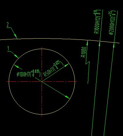

[求助] CAXA2009 R3 电子图版标注求助
发表于 2010-3-5 16:24:26 | 显示全部楼层 |阅读模式 来自: 中国江苏南通
- @* {6 ]8 b9 P

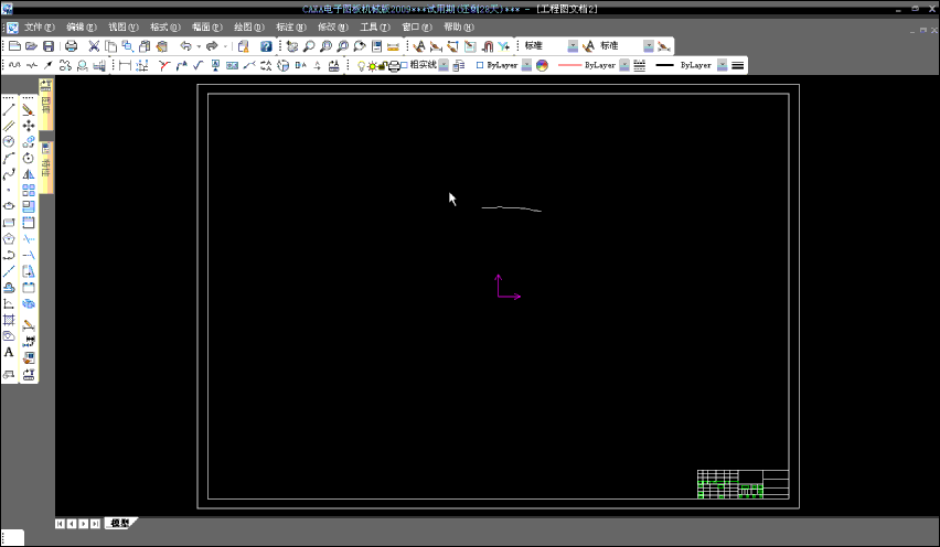

1 k$ i& ^* x" a% U8 H  fCAXA2009 R3 电子图版标注问题:$ M6 X" s( k+ U* F0 A% E  Q3 J
1是半径标注;2是大圆弧标注。! c1 t# f% ]& P6 q; z, `
1可以使用直径标注;2无法进行直径标注(不要告诉我用替代或文本方式,我要自动生成的那种,不改变尺寸属性),二若是使用基本标注中的直径或半径标注,则会拖着一个长长尾巴,超出图框。7 a2 @6 e* d, _% r' P- v! Z
1可以加上公差;2无法加上公差。
2 w' K' \/ k$ `9 X1 ^+ f6 y' |. J! P
请高手指导。/ u  V4 h5 d5 H% E
6 |1 ?3 E5 S- B+ R 标注.jpg % j4 R+ n( o. y
( {4 J; y4 Q$ i: v( A7 |- t 标注1.jpg ) {1 s+ P: M( y" Z0 Z2 n, t2 e
1 _) ]2 E4 P) `7 i) W' `8 F
我的软件里有前缀和后缀,前缀可以改为直径,但尺寸值呢?还是半径值呀;(不要告诉我用替代或文本方式,我要自动生成的那种,不改变尺寸属性),后缀无法加入公差。没有尺寸标注属性设置对话框。见下图:, B; ~6 L0 ^! f, J) ^9 q

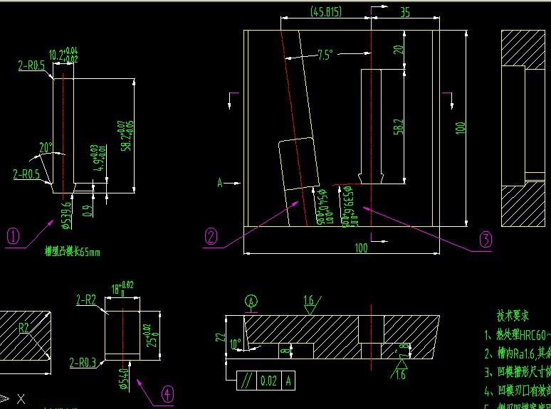

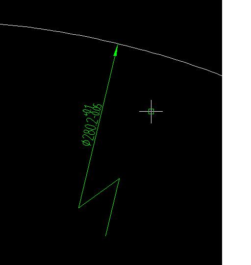

我们常用这样的图纸:很简单的图,但里面有好几个大圆弧标注。$ Q% I5 M. D; n5 Z0 D0 b
大圆弧标注.jpg 6 x. }% w$ l( V( ?1 S0 n8 D

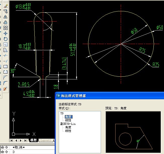

5 f, e* Q- k& \! \+ s3 N4 |1# 5460zxd
: N, [& i8 l/ }% _ qwer.JPG / B$ d' k7 h8 Q1 Y# a' S) |. N

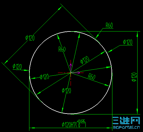

改前缀和后缀即可

4 J, X! X3 D7 z5# 5460zxd
, \' ~, w! L1 \/ F# H1 Y3 x+ `% P0 D我用的也是R3版。前缀输入%c就是直径,后缀你要输什么公差,我帮你查,就这点不方便,在基本尺寸的地方改任意尺寸

发表于 2010-3-5 18:06:51 | 显示全部楼层 来自: 中国江西南昌
公差可以标注,标注方法与CAXA2007一样

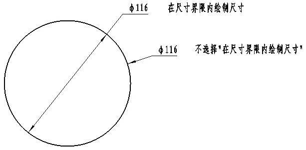

发表于 2010-3-5 19:16:48 | 显示全部楼层 来自: 中国江苏无锡
你的效果就是要大半径的尺寸标注需要,标注直径效果而且是有公差,那么你可以用基本标注,将调整优化---在尺寸界线间绘制尺寸选项关掉,标注的时候将鼠标移出大圆弧外侧。就可以了
+ c. \) C6 e8 w- n这样满足你的大半径标注有直接而且是可以右键弹出公差,而且尺寸不难看: y$ x7 N8 p0 o. |0 p$ [6 X" r+ ~9 p
还有,见附图对这样的解释

 楼主| 发表于 2010-3-5 21:29:41 | 显示全部楼层 来自: 中国江苏南通
9# guojayu320 3 w3 H4 \6 e8 K( o
% }. s, E0 r# m' |3 \- f; h8 O谢谢,但是如此改动,会导致小圆的内部尺寸线消失了,都到外面去了,如果我两种都需要,岂不是要改来改去,我们公司用的比较多。

楼主有点太较真,任何软件都不可能完全满足所有的要求。一来大圆弧标注使用直径的很少,二来9楼解决了问题,无非做个专用样式即可,哪来的改来改去。6 V: e0 ~2 o( t. _- P( \9 W; \
$ x# H# K7 u- u8 H6 U3 l11楼的问题在2009R3中可以解决,用中心线命令,其中心线长度可以自由拖动。在2007中MARSWU的小程序中也有此功能。
 楼主| 发表于 2010-3-6 20:23:58 | 显示全部楼层 来自: 中国江苏南通
12# fanfu . Q" ?2 S1 {/ u% y2 M) H9 a
% f% X/ x: M& B2 J& X
不是较真,的确是我们的需要,你看我的图,虽简单,但大圆弧标注的地方比较多,还必须要有公差(冷冲压模具); }5 l# B' Q  N: x1 C: D7 F: w

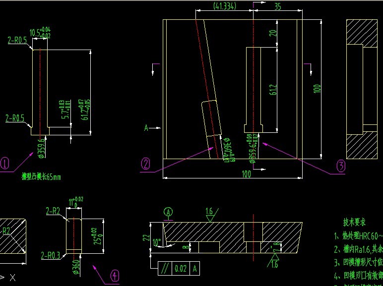

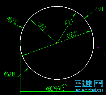

5 ?" c7 L& y0 ], T4 k# i没有说万能呀,只是用cad习惯了,觉得有些地方caxa没有它方便而已,咨询一下高手们是否有子功能,或者如何实现。
5 D+ V( a5 b1 R& lcad中我只用了一个标注样式“TD”,就标注出了如下的样式,而caxa中对于一般文本的 平行于尺寸线\保持水平\ISO标准 集中在一起,不能像cad那样分开设置。所以才会建立好多个并列的样式,如果有办法变通就好了,不用多次选择即时菜单改内容或调整标注样式。1 d# N# a9 c  k# X, r5 r% v

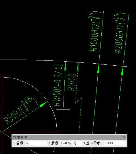

发表于 2010-3-8 20:38:54 | 显示全部楼层 来自: 中国河南郑州
本帖最后由 fanfu 于 2010-3-8 20:40 编辑 + e3 ^1 [8 ~$ ^( W- ]
1 `+ A" r0 F; X$ I/ T
CAXA的一个样式也可完成很多标注方式,如图也是一个样式标成的。再者也总不能要求CAXA和ACAD完全一样吧,否则还叫CAXA吗?

发表于 2010-3-9 19:35:18 | 显示全部楼层 来自: 中国河南郑州
就传个文件,文件中就一个样式,仅仅修改立即菜单实现。
