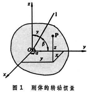

发表于 2010-3-5 21:53:39 | 显示全部楼层 来自: 中国山西晋城
其数值为J=∑ mi*ri^2,式中mi表示刚体的某个质点的质量,ri表示该质点到转轴的垂直距离。

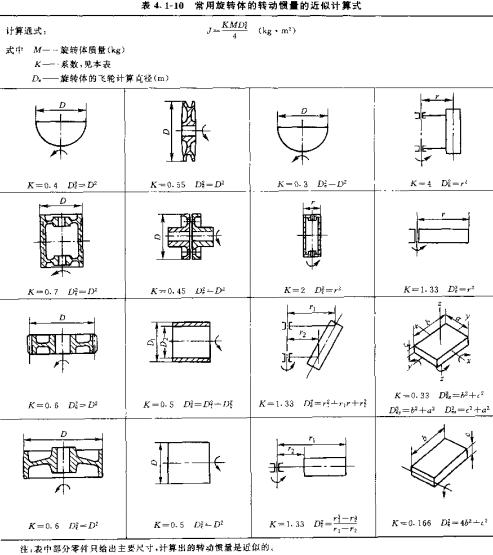

飞轮的转动惯量计算,见化学工业出版社《机械设计手册》 第1卷  P1-100,根据飞轮形状选出计算系数K,按尺寸及质量进行计算。% \! ?: R% L( [# B4 H+ M
J=KmDe^2/4 (式中:K—系数,对飞轮K=0.6;m—飞轮质量,kg;De—飞轮计算直径)

发表于 2010-3-6 14:17:15 | 显示全部楼层 来自: 中国辽宁沈阳
一般飞轮转动惯量的计算公式为:J=KmDe^2/4。
/ a  z$ s( B7 B式中,K—系数,飞轮K=0.6;m—飞轮质量,kg;De—飞轮计算直径,m。
9 e! G* K5 l6 }% U8 C# f; [- c1 J+ F飞轮的转动惯量设计计算中,针对不同的飞轮形状,公式中的系数K值的选择会有所不同。
: Q+ b- _3 ^5 U: C下面,将机械设计手册中的相关设计图表上贴,仅供参考之用。
9 P8 A/ e2 o9 y. I. _' V 机械传动中的转动惯量换算.jpg

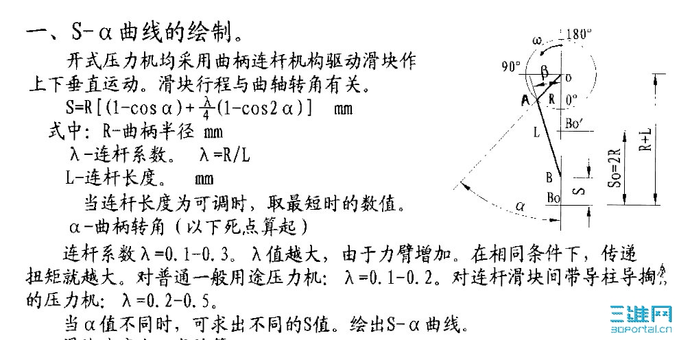

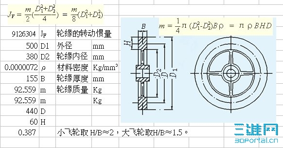

发表于 2010-4-6 18:49:53 | 显示全部楼层 来自: 中国广东深圳
图示和计算式' U+ N' N9 a! J9 f9 K8 [
5 |& i5 W  i$ ^' a/ r! Z& k
飞轮惯量 :
; I* \" B& `- U# Q9 k Image00172.jpg % J# D6 S/ r: e$ z5 f+ U% ^
0 x: S) a' q. c; a4 L8 ]' V; n公称压力:

 楼主| 发表于 2010-4-8 11:56:58 | 显示全部楼层 来自: 中国浙江宁波
13楼的资料是从那来的呀?是那个手册上的,请告诉小弟一下。谢谢!
发表于 2011-4-11 10:52:05 | 显示全部楼层 来自: 中国广东东莞
机械设计手册和冲床的一般资料都有的
