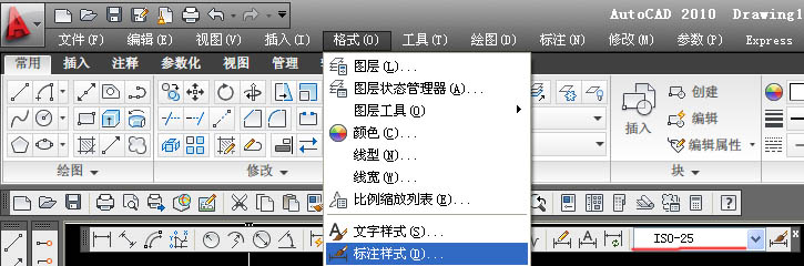

发表于 2010-3-5 20:12:29 | 显示全部楼层 来自: 中国江苏无锡
在菜单“格式”——>“标注样式”和“标注”工具栏都有。

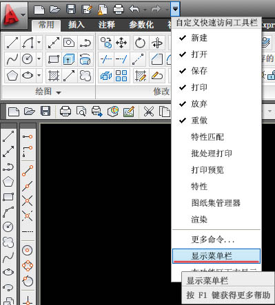

发表于 2010-3-5 22:45:14 | 显示全部楼层 来自: 中国北京
请问二楼,你那有文件的标题栏在那设置显示?

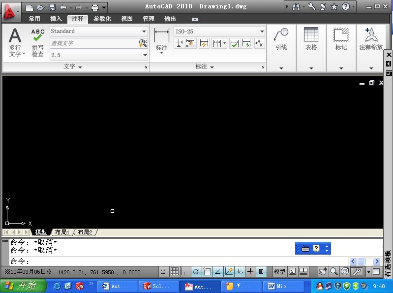

 楼主| 发表于 2010-3-6 09:55:08 | 显示全部楼层 来自: 中国湖南岳阳
我的界面不对头,少了好多栏,哪里的问题?请看贴图。
发表于 2010-3-6 10:46:12 | 显示全部楼层 来自: 中国江苏无锡
请问二楼,你那有文件的标题栏在那设置显示?7 \2 ~' [9 @* L0 v: c  Y: [
chenlt845 发表于 2010-3-5 22:45 http://www.3dportal.cn/discuz/images/common/back.gif
5 I: M; C( {: r! T8 x点击快速访问工具栏右边的小三角,然后点击“显示菜单栏”就可以了。
