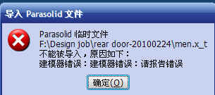

往ug文件内导入 parasolid文件时,提示错误:“parasolid临时文件design1.x_t不能被导入,原因如下:建模器错误:建模器错误:请报告错误”这是因为什么,如何解决?
" M+ u5 M" x: i: ^ % @% ]( b# F8 ~% q( J! q0 q

这种情况往往是这个文件出错了,也就是说,这个文件在生成时发生了问题,只能要求重转一遍了;当然,你可以试试能不能打开其他的这类文件,如果都这样,说明转换器出错了,可能需要重新安装转换器。

有可能是你的这个X-T文件存在一个有中文名的文件夹中,也有可能是另外的原因导致有时候重启下软件或者重新建个PRT文件再输入就好了。可以试试!个人觉得不是转换器问题,因为以前遇到过类似问题

用UG新建一个PRT文件,再在这个新建的文件里面导入X-T文件即可
