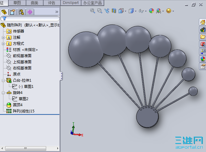

[求助] 我的随形阵列老是出错,请各位帮我看一下,谢谢
发表于 2010-3-5 21:39:14 | 显示全部楼层 |阅读模式 来自: 中国山东青岛

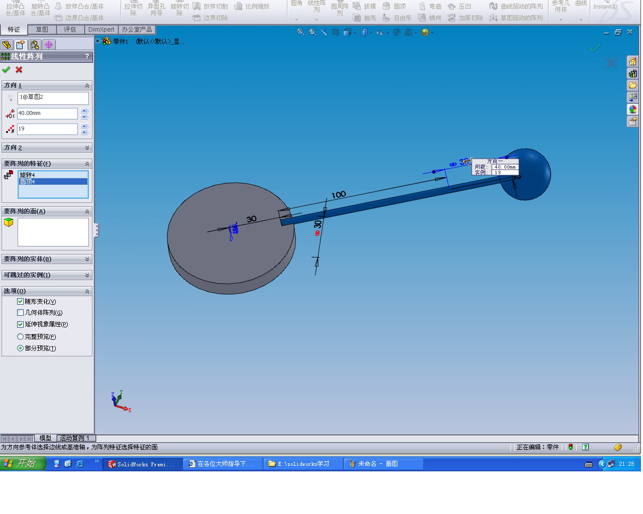

各位高手们大家好,看到GLD123做了一个随形阵列的图,也是按原文件做的,但就是不成功,真是想不通是哪里不行,总是只能阵列5个以下,请大家看一下,谢谢 随形阵列.rar (144.3 KB, 下载次数: 8)

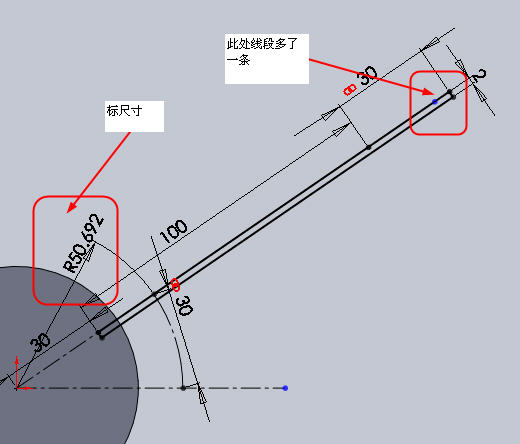

Snap1.jpg 半径尺寸没有,线段不多,看错了,在原图改好像不行,连接好像不行,你再重做,肯定行。
 楼主| 发表于 2010-3-6 10:32:26 | 显示全部楼层 来自: 中国山东青岛
我重做了几多次,就是不行, 不知问题出现在哪里,最多阵列5个,多了就不行了,哪位找出问题,请指点一下,谢谢

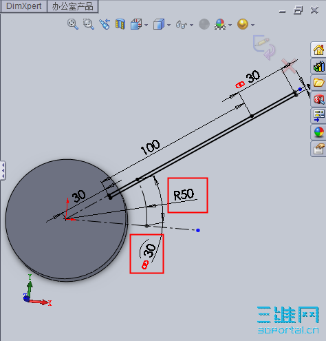

看图
9 ^9 e, N4 O8 C1 A8 A5 Z Snap1.png 7 g* o7 k+ Z* _+ p
 楼主| 发表于 2010-3-6 11:57:18 | 显示全部楼层 来自: 中国山东青岛
带弧的好个30,如何标注的,我找不到呢,谢谢指点,我看就是这个问题!
发表于 2010-3-6 12:12:02 | 显示全部楼层 来自: 中国河北廊坊
带弧的好个30,如何标注的,我找不到呢,谢谢指点,我看就是这个问题!( Y4 U# @+ p2 i* a1 a( e
xiandong1266 发表于 2010-3-6 11:57 http://www.3dportal.cn/discuz/images/common/back.gif
6 g; ~$ h7 e( z) w( u: p- _6 \. H
那是弧长标注,点击弧长两端再点击弧线。
 楼主| 发表于 2010-3-6 13:24:06 | 显示全部楼层 来自: 中国山东青岛
谢谢,gld123 freefreemen,就是那个弧长的问题,太感谢你们,祝你们虎年大发,心想事成
