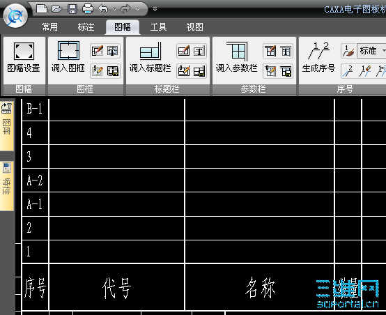

  r5 R2 L$ Q' }. g' d/ l: M/ C$ ?3、这是最让人困扰的,零件序号更是奇怪,不像以前都是分类来的,现在全是按顺序生成,明细表经常出现的情况就是1,2,A-1,3,B-1,4,还得换回2007来标序号

2 g' ?: G$ J; ?' _0 ?: K7 @; f: `* }4 q6 `0 d
是希望这样的排序方式吗?

 楼主| 发表于 2010-3-8 02:33:19 | 显示全部楼层 来自: 中国四川成都
15957612 q9 @" T' W0 p& _2 t- [& C8 y
( i+ O$ v7 Q4 q6 [8 v是希望这样的排序方式吗?
! p% p: ?4 G+ j; c3 Sfanfu 发表于 2010-3-6 19:04 http://www.3dportal.cn/discuz/images/common/back.gif
1 \# o7 }  h! W/ i6 R! y# [; k' L" [# B
我就是不希望有这样的情况……必须分类搞好,现在我如果在拉出序号3之前,就分配出序号A-1的话,我再分配3出来,他就不跟在2的后头了(09之前可都是跟着的),而是直接在A-1后头了,瞎搞啊……/ h0 a/ S0 F( [& M$ V! J7 @
# O) V, m' _* `3 S, y& _
这个让我很疑惑,不知道哪里才能设置出来

发表于 2010-3-8 20:26:11 | 显示全部楼层 来自: 中国河南郑州
我就是不希望有这样的情况……必须分类搞好,现在我如果在拉出序号3之前,就分配出序号A-1的话,我再分配3出来,他就不跟在2的后头了(09之前可都是跟着的),而是直接在A-1后头了,瞎搞啊……5 K0 U! F0 @+ `5 s- [* ^2 F: }0 N
6 |, S, h0 K: O% H: S9 Q" b这个让我很疑惑 ...+ O* ]3 V0 K# A. k, h/ F0 u
尹天仇 发表于 2010-3-8 02:33 http://www.3dportal.cn/discuz/images/common/back.gif
% j, s' f! T8 `, E& o7 m
这一点是不如2007方便了,但也不是无法按类排列,只是太麻烦了,不能自动排。
