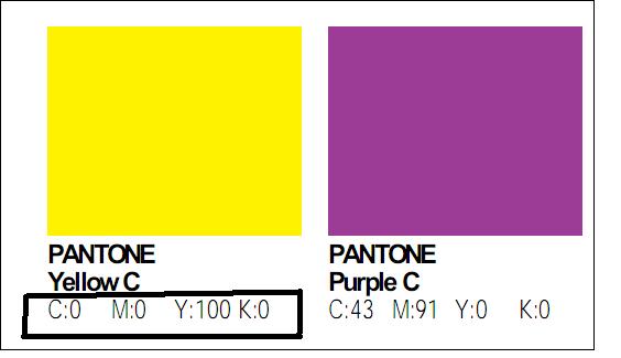

潘通色卡中的 C  Y M K各代表什么意思?
! L1 ^8 \( \+ v6 \" w9 D如下图。
发表于 2010-3-6 12:18:22 | 显示全部楼层 来自: 中国广东深圳
CMYK色
1 F6 T( O4 K3 {! SCMYK:称为色料三原色,分别为:青色、洋红、黄、黑,,使用减色法原理,先将光通到物体,再折射到我们眼中。其值为:C:0--100% M:0--100% Y.:0--100% K:0--100% . o( H- P& q% Y) L- T+ t+ N7 z
- Y" t' m2 [; |8 u0 M, _/ J其值越大,色彩越暗,所以说全为100%时,就为黑色,,相反为白色。就像我们的油墨,色彩越多,越暗,色彩越少,色越亮。

CMY是3种印刷油墨名称的首字母:青色Cyan、品红色Magenta、黄色Yellow。而K取的是black最后一个字母,之所以不取首字母,是为了避免与蓝色(Blue)混淆。从理论上来说,只需要CMY三种油墨就足够了,它们三个加在一起就应该得到黑色。但是由于目前制造工艺还不能造出高纯度的油墨,CMY相加的结果实际是一种暗红色。因此还需要加入一种专门的黑墨来调和。
