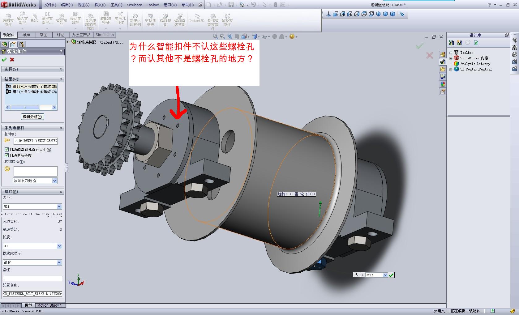

[求助] 智能扣件安装不到需要安装的孔
发表于 2010-3-6 01:41:08 | 显示全部楼层 |阅读模式 来自: 中国福建三明
/ U' y& h" v' `1 z  C" H/ ]请大侠指教。
发表于 2010-3-6 07:03:50 | 显示全部楼层 来自: 中国北京
智能扣件使用条件是孔必须是采用异型孔向导打出的孔.
