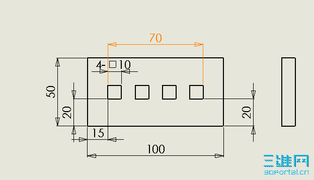

发表于 2010-3-7 11:45:53 | 显示全部楼层 来自: 中国湖北武汉

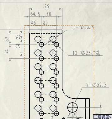

本帖最后由 maichengyou 于 2010-3-8 16:00 编辑 ( }  `  N9 h9 [2 l9 [9 x- Q
0 m' y8 w8 h) i如图,12-∅33.5的“12-”怎么快速搞出来,曾见过一高手好像按个快捷键就出来,那动作太快了,我都没看清楚他按什么键

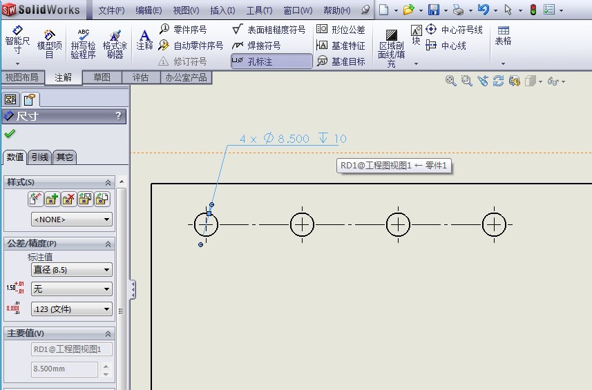

发表于 2010-3-8 17:18:15 | 显示全部楼层 来自: 中国江苏常州
4-∅10?  M  M0 u) q) i% X; i0 u
4-Φ10的话可以用孔标注直接标注(前提是4个孔用异型孔向导一次做出)
 楼主| 发表于 2010-3-8 18:15:40 | 显示全部楼层 来自: 中国广东佛山
我敢保证,那孔不是异型孔向导做出来的,何况一个光孔用用异型孔向导做也太麻烦了。因为他之前已经标了个∅10,后来发现少了4-,不知按那个快捷键就出来了,

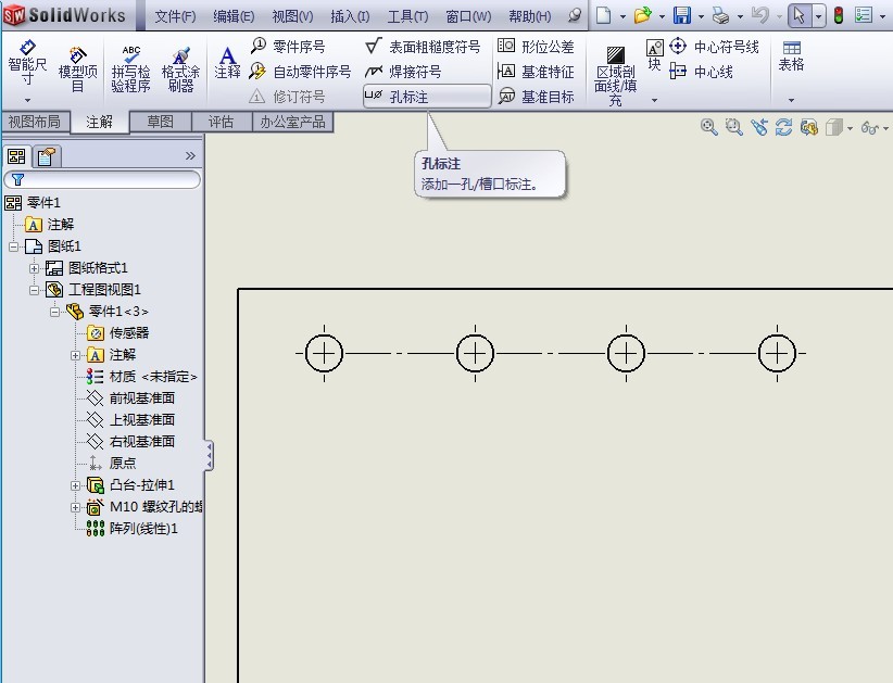

发表于 2010-3-8 20:21:02 | 显示全部楼层 来自: 中国江苏苏州
本帖最后由 szat51980 于 2010-3-8 20:28 编辑 % {. ~0 G) c9 q* [
, m' J$ v' ~8 N* _$ K3 N笨办法 ! P* I- _! b) u! O- \4 o1 z
, x* P2 ^2 R$ n( m; W从下图左侧中可看出是异形孔,然后阵列。在工程图中利用孔标注,不用输入什么4-
7 d/ j6 l% O+ W- s" p5 @) v, \: w+ V* h7 U) ^1 I: ]. }. b
楼主所讲的快捷键在下也很想知道,期待高手赐教
