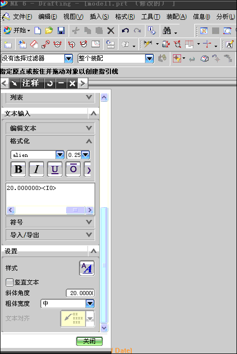

ug工程图标注字体能不能是斜的呀

可以呀  可以选斜体字  后者增加倾斜角度

 楼主| 发表于 2010-3-6 12:31:03 | 显示全部楼层 来自: 中国浙江温州
我就是找不到添加倾斜角度在哪里呀  麻烦说清楚一点

& L( l$ t+ t1 R5 [; c6 @3 ]3 o; ?1)楼上的是正解,补充:直接双击文字按照附图的格式输入也可以实现,更快捷。

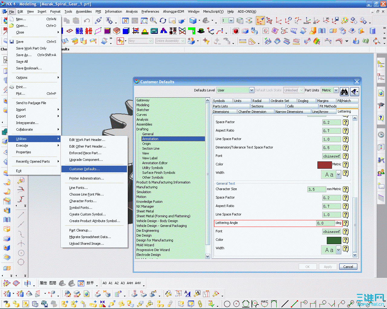

8 J: [; C; Y. e, J2)应楼主要求,对环境设置方法,见附件,4.0是对更改后新创建的文件有效。
