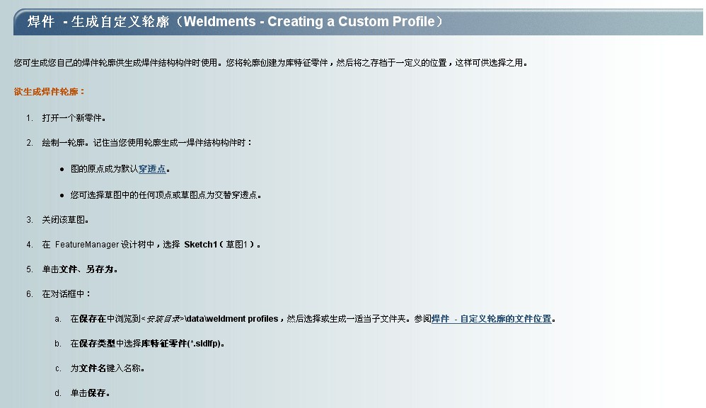

如何在SW中的焊件中自定义结构构件的大小呀? 跪求方法了!

自定义焊件草图轮廓,需要什么样式都行。

楼主可以现看看帮助,这样对你学习SW有好处,再说帮助比一般的教程好的多,在帮助---焊件---自定义轮廓里就有,如图
