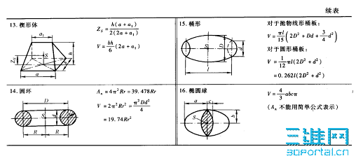

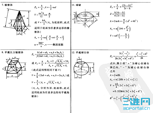

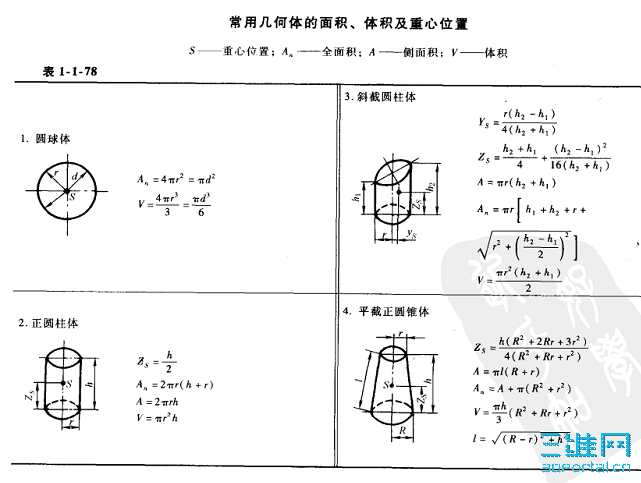

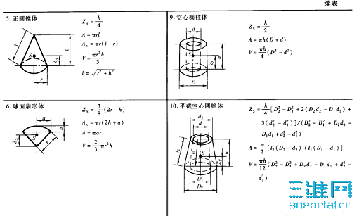

各种机械设计或零件手册的常用资料一章内,几乎都有各种常用几何体(包括所问)面积、体积和重心等计算公式,查一下,很方便。让别人告诉你,他也得现查手册,谁能把这些公式都记得下来。
  b# S$ Q. h, C; h0 ]本来已帮你上贴了有关图表,回头一看,楼下贴的图表比我的清楚,用楼下的更方便。我就把已上贴的模糊一些的图表删除了。
