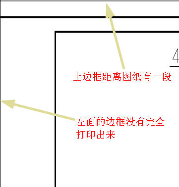

用dopdf打印的工程图 如何让工程图的边框与打印出来的图纸边框吻合?就如将proe工程图直接保存成pdf的那样。在打印设置里所有的打印方式都选过,也没打印出满意的效果,不知该如何设置?

发表于 2010-3-8 17:16:28 | 显示全部楼层 来自: 中国四川成都
关于打印出来没有边框,要詷整一下PCF文件里面的参数。打印的时候直接选择你自己的PCF文件的打印配置就可以了。以下是我的PCF文件,你可以参考调整一下:修改为你自己的:

 楼主| 发表于 2010-3-8 19:48:43 | 显示全部楼层 来自: 中国广东深圳

就是按这个设置的 只要pen1的值小于0.035,用dopdf打印出来就是破浪行的,不光滑!
