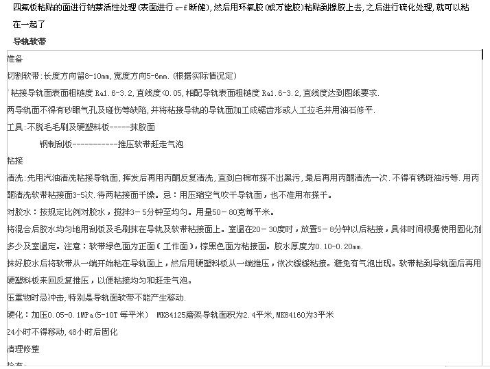

发表于 2010-3-10 10:19:23 | 显示全部楼层 来自: 中国重庆
我这只有这一点点资料

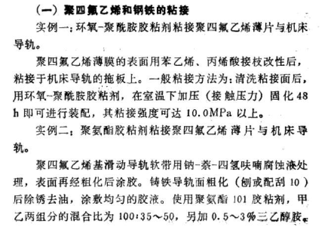

发表于 2010-3-10 10:28:23 | 显示全部楼层 来自: 中国重庆
又找了个基本资料
天际孤帆 + 3 鼓励交流
 楼主| 发表于 2010-3-10 23:26:26 | 显示全部楼层 来自: 中国江苏无锡
12# lussssssssss 1 r+ U( u! ~& j! K" w
谢了,我试试看6 H6 X1 ]2 f1 ?7 @! H8 W
万分感谢!
