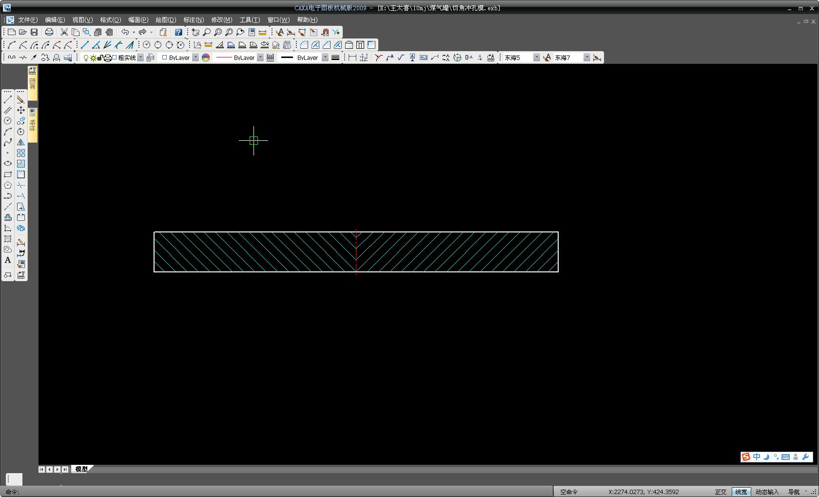

  s' E: w7 f& c- N剖面线的镜像不好,2007已经解决了,2009问题仍存在,是设置的问题?
