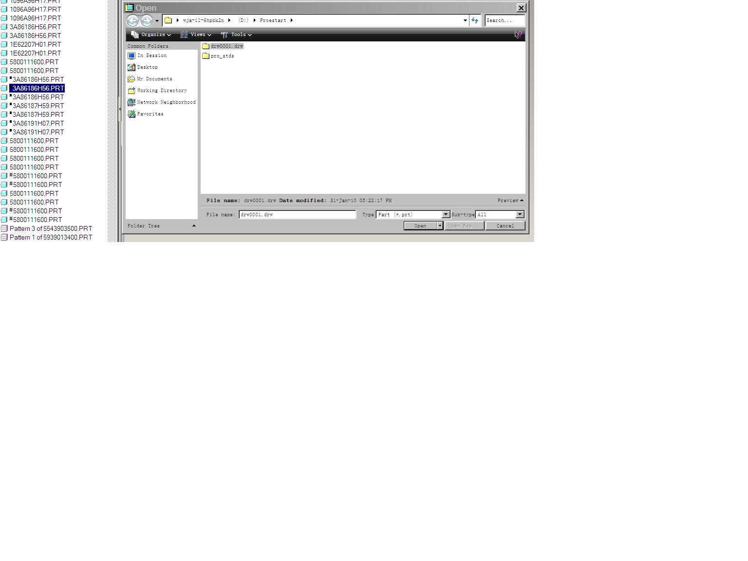

装配图中恢复隐含零件时,提示找不到零件,然就会开启寻找零件的窗口,
. b' u1 F9 P1 r3 u' O3 P* k8 H郁闷的是无论你怎么点,它都会继续弹出这个窗口,进入一个死循环。http://file:///C:/Documents

 楼主| 发表于 2010-3-6 21:26:16 | 显示全部楼层 来自: 中国上海
就是说在恢复隐含的零件时,无法恢复。总是弹出图片上的窗口。
发表于 2010-3-7 04:08:43 | 显示全部楼层 来自: 美国
试一试在这个目录下找一找是不是这个文件不见了9 ]8 g! }5 H/ Y4 l( M6 M2 _8 ]7 p* A
如果不见了考回去应该就可以 了
发表于 2010-3-8 10:28:05 | 显示全部楼层 来自: 中国福建泉州
隐含的零件不在你的当前工作目录,丢失或者被改名了
发表于 2010-3-8 10:35:40 | 显示全部楼层 来自: 中国天津
在你打开这张图之前,先把那个隐藏的零件打开,然后打开你的图,就好了。8 ?* n; S1 j- g- @
原因是你的零件已经被删除
发表于 2010-3-8 12:45:46 | 显示全部楼层 来自: 中国香港
随便创建一个同名的零件!!
