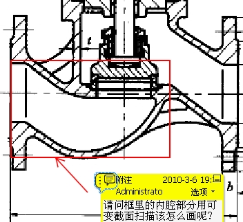

请问下,框里的空白部分,用可变截面扫描怎么做呢?画出两条轨迹线后,约束圆在两端,但就是生成不了,请问是怎么回事呢?

你画的轨迹有问题,,注意点就行了。。要不,,再加一条中心轨迹,试一下。

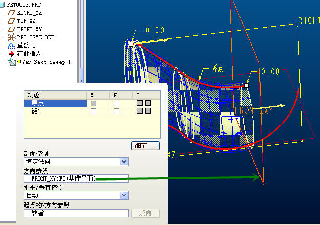

发表于 2010-3-7 16:01:55 | 显示全部楼层 来自: 中国广东广州
选择“恒定法向”选项。

估计得用混合做
