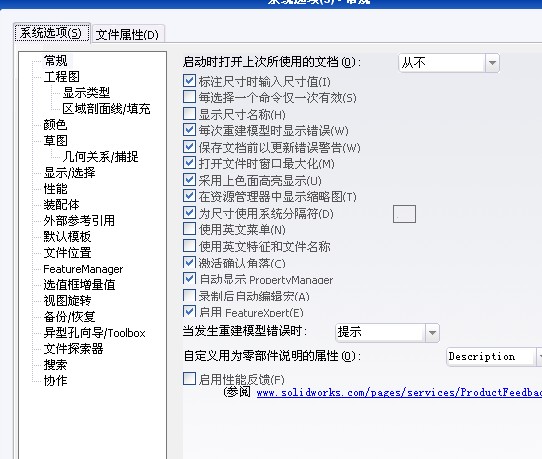

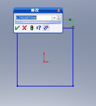

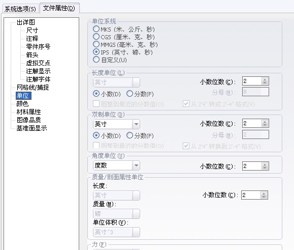

有次我看见一位师傅在中文菜单下用英制标注草图,请问这功能在哪里调的?还有英制零件可不可以用公制做工程图或转成公制度?谢谢各位了!
发表于 2010-3-6 22:33:16 | 显示全部楼层 来自: 中国山东威海
你可以设置一下,通过菜单栏的工具---选项设置,如图

用任何一种单位画出工程图后,再改成另一种单位,工程图上的尺寸,会自动变更的。

并且也可以显示双尺寸,即同时显示公制和英制。
