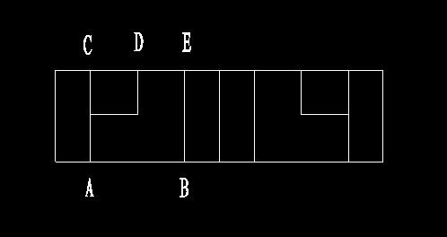

用插装阀如何组成如图所示的机能?A为压力油口时,B油口回油;B为压力油口时,A油口回油。
发表于 2010-3-6 22:17:40 | 显示全部楼层 来自: 中国黑龙江佳木斯
在A,B口都并联液控单向阀!利用另外的电磁阀来控制!
发表于 2010-3-12 18:33:09 | 显示全部楼层 来自: 中国山东
看你的原理就是要个三通阀,A和C联在一块,B和E连在一块,在A和D、B和D之间各用一个插装阀就行了。,你说的“A为压力油口时,B油口回油;B为压力油口时,A油口回油。”再解释一下吧
发表于 2010-3-12 21:05:19 | 显示全部楼层 来自: 中国河北石家庄
用两个两位三通阀,共用一个油口
 楼主| 发表于 2010-3-12 22:16:02 | 显示全部楼层 来自: 中国广西柳州
已解决,谢谢
发表于 2010-3-13 08:55:16 | 显示全部楼层 来自: 中国江苏泰州
这个不是插装阀的问题,而是如何设计液压控制的问题
