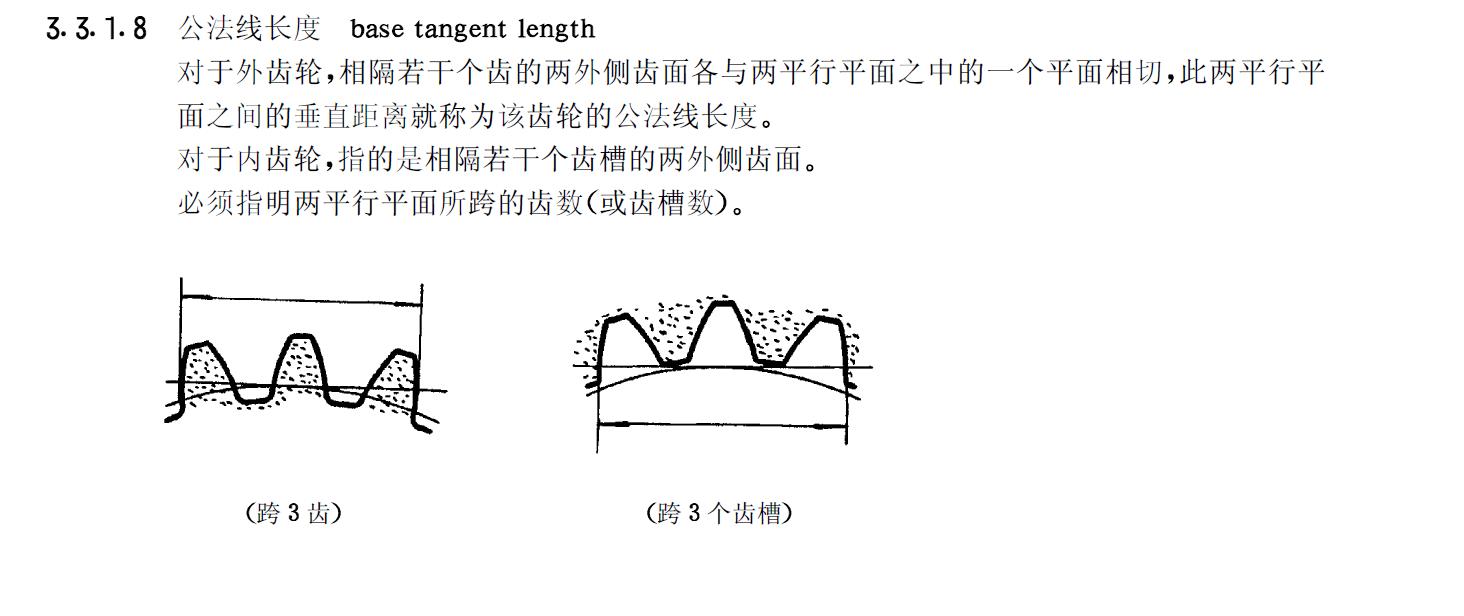

我想问一句,公法线偏差的计算与齿轮是内齿还是外齿有关吗?是不是一般内齿公法线偏差是正值,而外齿公法线偏差是负值。 齿轮齿厚偏差代号,例如F=-4fpt 这是对于内齿还是外齿,或者两者都一样。  我有一个内直齿圈的图,m=16 z=135,alpha=20,x=0.5,精度为8GK上面公法线的偏差为正值 +0.54,+0.27。想知道它的偏差值是不是算出来的(怎么算的),还是设计者自己给定的。 恳请大家帮帮忙!!

1 m; r; @/ G" Q  C) k参考下图中公法线的定义。为了保证适当的啮合侧隙,应减小齿的厚度,所以对外齿轮,公法线的实际长度应小于理论尺寸,对内齿轮,公法线的实际长度应大于理论尺寸。3 y2 Y* z% n* c" @& k" m
在GB 10095-88《渐开线圆柱齿轮精度》中有齿厚、公法线长度偏差的等级,可以参考。
0 i% V5 \  Q. R4 s& Q6 n8GK中的“G”和“K”就是齿厚偏差代号,在上述标准中可以查到偏差值。

哦,懂一点了。直接按外齿算,算出来之后正负号变一下就可以了吧。可是我按GB 10095-88中的算法算出来的偏差与图纸上不一致。
