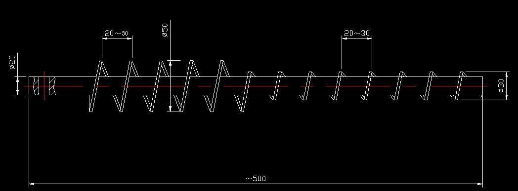

' c* A5 X% B- w  g+ S有一张草图,请教大师们,这是什么机械上面的,作用如何?  急!急!! 谢谢!! (请双击草图看清楚些)
' b/ {) i! _* z! [% w* D1 k3 K该螺杆为整体制作的,45#,大、小螺旋部分的底径为Φ11,轴头是Φ20的!!!
. O+ m& ^) P2 u& i1 ^2 ]$ B车床加工慢些,能否用数控或旋风加工?提高效率和质量
9 |1 @) I/ Q: f1 h1 D* V: r那位大师有实战经验,亲自接触过加工或工艺的,能请教一下吗?

这是螺旋输送机的螺旋叶片,用于松散物料需要压实的输送过程。加料段因物料松散螺旋叶片直径较大,接着需要压实,就过渡到较注叶片段,由于输送空间变小,松散的物料就逐渐被压实。到出料时,压缩密度已合乎要求。像制砖机、河捞机等都是这种结构原理。

此为用于松散物料的变径螺旋输送机,具备输送和压缩两功能。其变径尺寸的设计决定于其输送的松散物料的不同特性。

这产品产量每月需要很多的,说明是易损件,能否告知具体是那种机械上的?
( |0 T4 O6 u# _' \2 u
这产品产量每月需要很多的,说明是易损件,能否告知具体是那种机械上的?+ u8 @  j- _! P
螺旋部分怎样加工既快速、又保证质量要求呢?5 L( F1 \6 W1 F0 }+ k1 |

- p3 l4 X8 O2 a大致是对的
8 j, A; v( y. k6 q6 I# |; d: C---------9 f6 Q9 A) U* I( _& `6 l/ n0 }. f
螺旋输送机的螺旋杆轴5 Q& {) J: ]( _" C2 R/ U/ m$ L: k
一头大,一头小4 n  A! A* p, I; v( J
但是有问题;  M3 ^4 v- \1 ^) l8 n  a
---------& w! S/ |4 O" V1 X9 i
第一:20直径的螺杆500长,刚度很差的,这个不现实0 |' b, u3 I0 C" R9 T' X
第二;这个是不会是易损品的
5 \' g7 v6 ~, k1 L第三:你的轴承档在哪里?
; i) E2 s7 [( N第四;最后的一个叶片式反叶片,. m. H+ P# \: [, f, W- n. N; M
------------3 G" v. S* p: I* T8 q
结论;是是而非。5 v/ g9 e$ \; L9 [! U+ ~7 `
关于制造的工艺吗!4 E2 v* U9 @/ C) ?0 c
车轴,: g7 V/ n( u9 e
钣金放样做叶片
$ U! {* p3 N( Q2 u( f  N焊接3 ]  M  ~% ]+ e$ M& _  |% v1 {
但是叶片和轴的材料根据无聊的特性选择------一般不能是碳钢,除非是特氟龙5 y& o! [4 k9 I' ]0 K) p* Y- ~

①该轴无轴承的,是在Φ20轴处钻Φ10的销子带动的。
2 ]) n+ N5 }  _, n; s6 D: c②螺旋部分的小径实际统一是Φ11的。
& c. z' K* E. c" F③该轴是整体制作的,45#钢(可以是圆钢或铸造),不允许焊接分段。
( \3 O8 c  ~/ k1 F# a- n5 z7 p④该螺旋整体是右旋或左旋同一方向,现在是怎样加工螺旋,又快且保证工艺!

! g2 J+ J1 e: S8 @1 S7 ]车床加工并不困难。毛胚车好,一夹一顶,车大螺旋,可辅以中心架。
' U% [6 q% I9 w* }1 }待车到小螺旋牙顶尺寸,拿掉中心架,继续车下去,直到小径。+ ^( C1 ^1 F' Y7 _4 N
前提是小径φ20mm,如果是φ11mm将“相当”困难。

这种变节距的压缩性能螺旋一般采用铸造方法进行制造。铸造后对所有过料面进行打磨,打磨后再加工轴及螺旋外圆。要求保证所有过料面的粗糙度较高,螺旋线应该比较流畅,便于料的通过。螺旋筒与螺旋直径变化角度与对应长度应该一致。有些高压圆锥变径螺旋与螺旋筒接合面采用较严密的动配合,以便对料产生高压缩。

这是等节径的变径螺旋!  f7 ^) q9 e% K" z
铸造是很好的方法,但是加工方法呢?产量至少需要 30-50/班/机 的产量!
