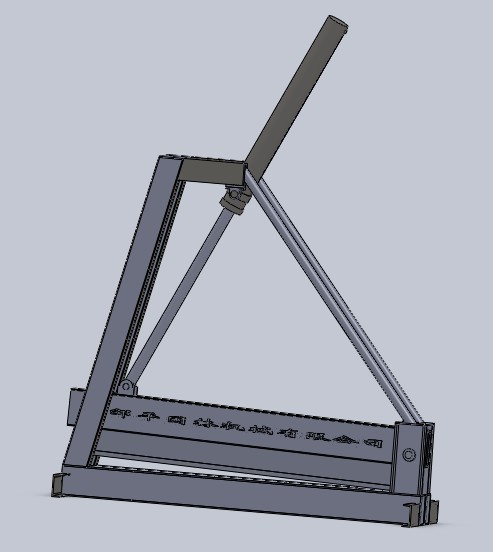

我公司生产的劈木机,发个图片

是用于生产实际的产品吗?
发表于 2010-3-7 08:44:55 | 显示全部楼层 来自: 中国吉林吉林市
劈什么“木”啊?不会是劈柴火吧?
发表于 2010-3-7 08:47:04 | 显示全部楼层 来自: 中国湖北黄石
这个也能劈圆木吗?看样子只能劈很小的棍子。
发表于 2010-3-7 09:16:11 | 显示全部楼层 来自: 中国辽宁营口
这个也值得用三维,呵呵
发表于 2010-3-7 10:54:54 | 显示全部楼层 来自: 中国福建福州
这是包工用来斩贪官污吏的断头台。
发表于 2010-3-9 11:53:44 | 显示全部楼层 来自: 中国陕西西安
介绍下是干什么用的?
发表于 2010-3-9 12:13:30 | 显示全部楼层 来自: 中国浙江杭州
看不出啥用途
发表于 2010-3-9 12:21:57 | 显示全部楼层 来自: 中国安徽合肥
还没见过市场上有卖的呢
发表于 2010-3-9 12:53:41 | 显示全部楼层 来自: 中国浙江宁波
怎么看着像狗头铡。。。
发表于 2010-3-9 13:08:14 | 显示全部楼层 来自: 中国江苏苏州
没看懂啊 什么机器
发表于 2010-3-9 13:59:43 | 显示全部楼层 来自: 中国江苏常州
如何工作呢,做个动画
发表于 2010-3-10 10:28:25 | 显示全部楼层 来自: 中国浙江绍兴
切小的东西估计可以``大的没用
 楼主| 发表于 2010-3-10 16:52:26 | 显示全部楼层 来自: 中国山东滨州
14# mn1980
8 U. p& G2 H8 q; S) i6 M  R" b9 w; g$ v可劈直径60CM-100CM的木头
发表于 2010-3-10 17:29:03 | 显示全部楼层 来自: 中国山东烟台
搞什么 乱。。。慌张
发表于 2010-3-11 10:38:06 | 显示全部楼层 来自: 中国山东青岛
不适用,占用地方,显得笨重
发表于 2010-3-11 11:14:30 | 显示全部楼层 来自: 中国
本帖最后由 YN_URUS 于 2010-3-11 11:16 编辑   I3 M; Q+ n+ z# i2 {0 k) b7 e6 C
14# mn1980    t% S( L; u: a6 s4 \
可劈直径60CM-100CM的木头
8 S9 T5 ^: Z- e# R, D$ {mupianji3 发表于 2010-3-10 16:52 http://www.3dportal.cn/discuz/images/common/back.gif
, ^' u, k; p- ]! x8 ]100CM?直径一米的木头?靠人力?你怎么不说你弄了个永动机!
# P- X# K5 A0 c0 i% {' G1 f5 M9 a2 z上面的应该是液压管,靠液压,比例感觉有问题能劈直径一米的要多大功率
发表于 2010-3-11 11:18:46 | 显示全部楼层 来自: 澳大利亚
没有电机或其他动力,恐怕劈不开!
发表于 2010-3-11 11:55:14 | 显示全部楼层 来自: 中国江苏苏州
这东西根本不好用啊,那个刀和手柄组成的“三杆机构”就是死的啊,还加个铰链有什么用?  u" S' y, y* @  x
而且明明是劈木头,确是要用提刀柄的动作来操作,这不符合人们劳动习惯。
& Y+ R/ L: k% k: V- d6 U1 }5 O" \7 p这种东西劝楼主公司还是不要造了,造多少赔多少
发表于 2010-3-11 12:26:51 | 显示全部楼层 来自: 中国浙江杭州
这个东西不实际
发表于 2010-3-11 12:27:29 | 显示全部楼层 来自: 中国浙江杭州
这个东西不实际
发表于 2010-3-11 12:43:09 | 显示全部楼层 来自: 中国浙江台州
力学上好也有点问题
发表于 2010-3-11 13:02:28 | 显示全部楼层 来自: 中国北京
这个东西在德国有,俄国也有。是一些森林资源比较好的国家用的,是用来把比较粗的木材劈成较小截面,放在削片机里削片用的。我国在99年后实行森林保护,不再有大径的木材砍伐,像这种设备基本上没人用了。可以说这是一种历史的见证了。
发表于 2010-3-11 13:46:36 | 显示全部楼层 来自: 中国江苏苏州
少见多怪了吧,我以前做过园林机械.劈的的不是横截面而是纵向. 不需要很大的力的.而且这个应该是液压驱动的,你说够不够? 另外,我想主要用途是劈北方壁炉用的木材吧
