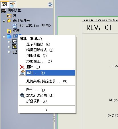

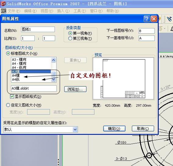

在“工程图”里面点“右键---属性”,在“图纸格式/大小”里面选择想要的“图框。如果没有,自己可以做一个。步骤如下:
7 [1 Q' B* |. ?4 Z  1.新建一个“工程图”文件,点“右键---编辑图纸格式”,这时可以使用“草图”里面工具;+ Z! N+ M* U! M$ X/ z$ U
  2.修改成自己想要的图框,制作好后,点“右键--编辑图纸”返回工程图;, n: @, J& ^0 |; E. M8 U& ~
  3.点“文件--保存图纸格式”,命名后保存。
/ k! x) Y2 \9 ~  这样你再打开要修改图框的工程图,点““右键---属性”,在“图纸格式/大小”里面就有了你要的模板,选中后点确定即可。5 d: O% W* z7 m+ }1 p  m$ p% o0 H
   “文件--保存图纸格式(slddrt)”和“文件--另存为--保存类型选工程图模板(drwdot)”区别在于:
( K4 E1 B# W/ R+ Z$ U9 E   slddrt格式的是 更改图框时用的% ^- w# A& L1 j2 @% \$ Y1 h/ g
    drwdot格式的是 新建工程图时用的% R4 E6 d( @' [3 ?% I. i) o9 r) K
  当新建工程图不能满足要求时,可以通过点““右键---属性”,来更改图框,以便于满足要求,如从A4图纸换成A3图纸就可以这么做,而不用重新画。
