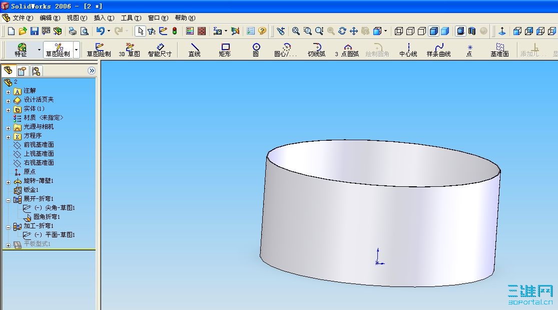

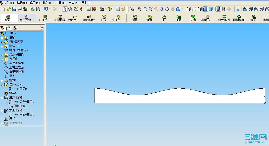

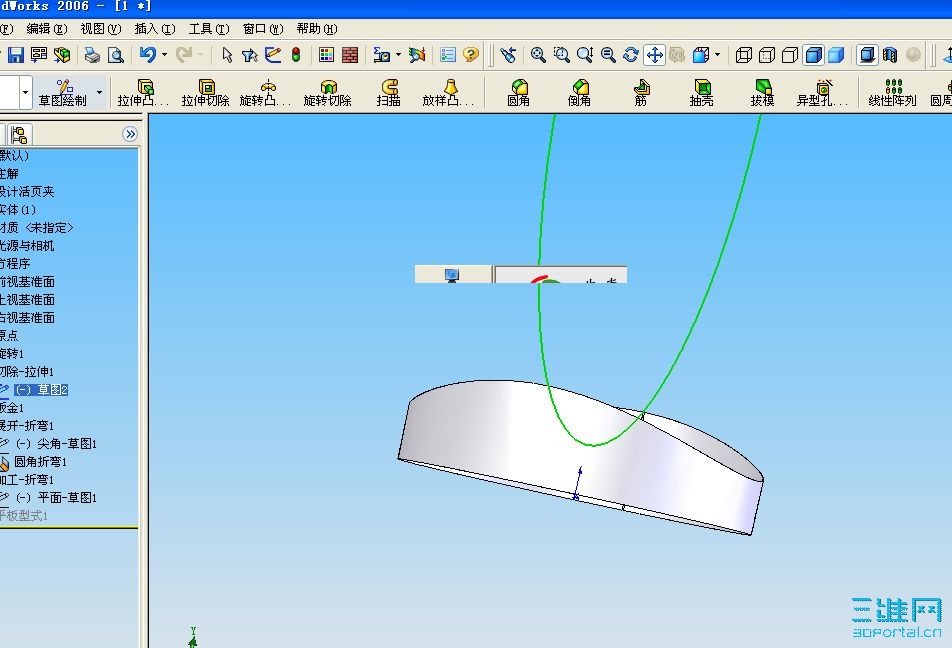

发表于 2010-4-23 15:33:14 | 显示全部楼层 来自: 中国河南郑州
发上来三张图。$ H& a% c* ~# D% o( k2 ~7 Q
第一张是SW实体界面中旋转功能生成的筒体
! ?6 O2 M4 l* W+ `第二张转化成钣金件# ?1 h1 N; O6 D
2.jpg / m8 ~9 C. t, u# s: J, _' o2 k1 b% G3 [
第三张是展开图+ e. a6 C9 r6 l( ]( `( z- w% ?4 B2 u
