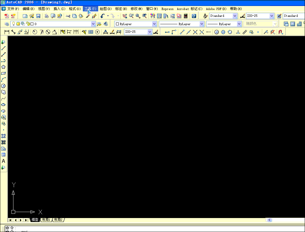

如图,我在自定义工具栏的时候发现,不像以前版本那么容易弄(以前我一直用04版,一拽就行)
/ Q8 K- K' v' A6 H; r, U; X我想在现在的工具栏中加入一些命令,或者自建一个工具栏集,怎么也弄不好1 @1 m- Z" ]) I% q5 c) H$ ^
1 R  }; H+ b0 P" u' x
请教各位师傅,这个怎么弄?谢谢

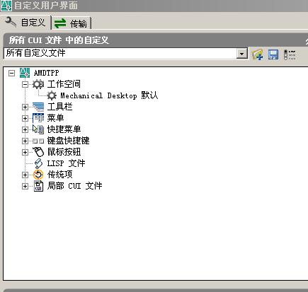

记得有一个版本是不支持拖曳功能,再高些的版本又恢复了此功能,如2008,2009,2010;
" M6 z+ l' O5 e5 I* m5 O1 O不能拖到绘图界面的,可以拖到自定义界面里每个工具条上的,保存后,绘图界面上就有了;

CAD2006自定义界面还是支持直接拖拽的,不过不能直接拖到绘图界面上的工具栏里,所有的自定义都得在“自定义用户界面”里完成。9 F; z# d  h) V2 v+ V1 q
在CAD2006中要在工具栏里加入一个命令,首先得找到相应的工具栏,然后在“命令列表”里找到相应的命令后将命令拖到工具栏里就可以了。, k  p& x' \- m4 w

谢谢楼上各位师傅,终于知道怎么弄了
