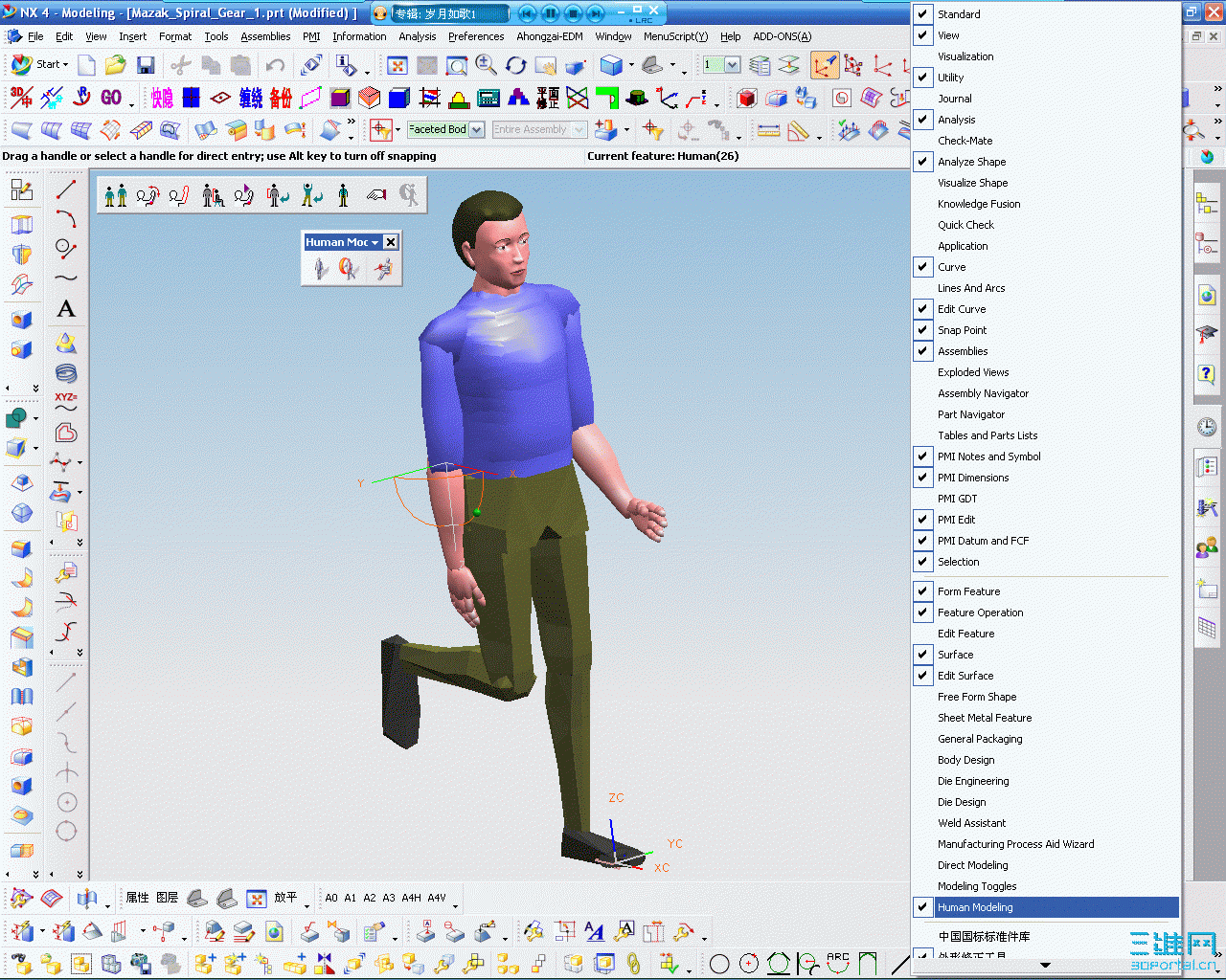

请问大侠们UG怎样进行人体建模。如头部、手臂等等部分的建模。谢谢

不知道是不是这个意思,工具栏有个“Human Modeling”,可以完成人体建模,完成后双击可以调整姿态,如附图。
