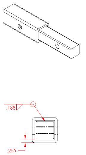

adaptor.JPG 2个方管焊接,有一定空隙,如何焊接才能保证焊缝尺寸符合要求?焊缝成型好?

里边是方钢还是方管?0 ?$ T( e, a" ?$ P/ g1 J/ n
5mm焊脚,点焊装配后,直接使用焊条/二保进行焊接就行。
发表于 2010-3-8 19:52:13 | 显示全部楼层 来自: 中国四川成都
在小方管四周插入等厚垫片,然后进行定位焊,定位后取掉垫片,再用熔化极或非熔化极熔焊方法焊接就行了,只要工人的操作技能过关,这样作一般来说焊缝尺寸均能保证。

1.搭工装包装焊接装配关系
0 Z. I" _7 e9 n2.点焊、塞焊定位& I4 z& J; Y) U; V
3.按图纸要求焊接到位。
, {" R  y( ?& K3 S如果内外管之间间隙太大,焊接时应填材料。缝隙小时直接焊接就可以了
发表于 2010-3-11 03:32:23 | 显示全部楼层 来自: 中国辽宁大连
应该是填充焊接的方法来焊接,大小两个方管必须靠工装定位后进行填充焊接;5 e3 ^6 w! L5 L; e& t$ Q; n1 z
定位工装很简单,按照尺寸与位置要求做一个定位工装,将大小两个方管分别固定在工装上面,然后进行二氧化碳焊接或者是二保焊接即可;

搞一个工装,工装上两个定位的夹头,保证两夹头同心;
; o: d9 Y% Z# l. z1 ^) g将方管夹上点固好拿下来焊死就OK了
发表于 2010-3-19 13:08:38 | 显示全部楼层 来自: 中国河北石家庄
楼上正解,制做工装;在工装上定位点固后拿下来焊接,注意变形的控制。

冲铆还要好一些,没有必要一定用焊,要选用焊都是点焊机或凸焊机。
发表于 2010-3-19 16:44:23 | 显示全部楼层 来自: 中国江苏常州
这种的方管的连接很是问题. w7 s2 r) \& T- D3 H$ W/ k# P
我们的一般的做法是在内接件后面车个圆身,插入方管; F" ?! q! J9 P& U2 F
或则是方管车一刀
- J$ ]: i6 t- E/ j6 y; T: Q这样的配合好
# O# S' V% n" V/ x7 N2 ~2 J然后角焊缝焊接
发表于 2010-4-16 19:53:16 | 显示全部楼层 来自: 中国江苏泰州
