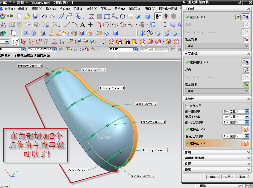

那位大侠能用"通过曲线网格"生成片体,俺做了很多次都不成功. [img]file:///C:/DOCUME~1/ADMINI~1/LOCALS~1/Temp/_DJ7J~NNNKBY]S[3ZK2T{IJ.jpg[/img]

发表于 2010-3-7 22:25:55 | 显示全部楼层 来自: 中国四川广元
beyond2009 + 5 应助

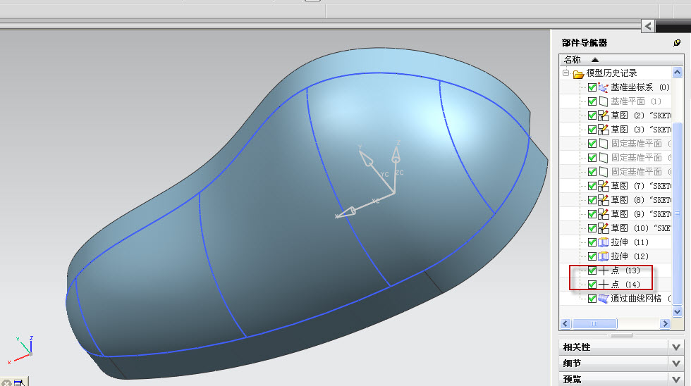

发表于 2010-3-8 17:11:05 | 显示全部楼层 来自: 中国重庆
确实需要加两个点,做第一、最后主线才可以。
: I6 F1 S( j& r+ d我也做了个
beyond2009 + 5 应助

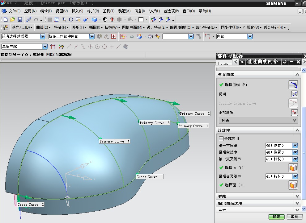

发表于 2010-3-8 17:33:39 | 显示全部楼层 来自: 中国山东烟台
用点做,面有收敛的

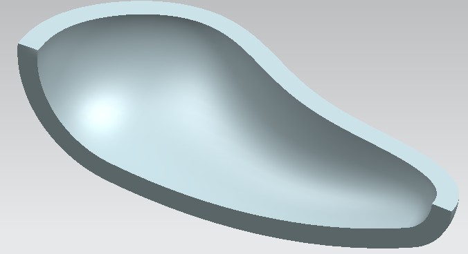

发表于 2010-3-8 21:13:01 | 显示全部楼层 来自: 中国湖北鄂州
在尖角处增加两个点作主线串,可以做出曲面,但不可以进行加厚片体及抽壳处理.

发表于 2010-3-18 12:54:11 | 显示全部楼层 来自: 中国上海
主线串选择两个端点及中间线条,交叉线串选择两条长线条,根据需要选择G1 G2 G3就可以了。。
