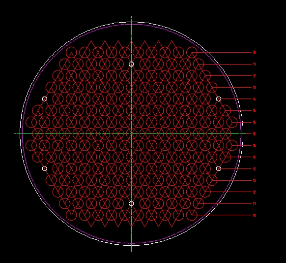

换热器的定距管有设置在中间的吗?(如图中小孔所示)好象一般都在外圈,这样在管子穿完后可以再次紧一下螺母,不知是不是这个目的?

定距管一般是在拉杆外面的,他们的作用是用来固定折流板的,一般都在外缘布置,大直径换热器折流板缺口边缘也要布置。楼主这个图应该是常规的,也不一定非要在中间。

定距管实在拉杆外面的元件,从楼主的问题看是问拉杆的布置问题。
7 A% f+ ^0 v* J6 Z5 \从原则上来讲,拉杆的不知应该均匀,试想大直径换热器如果都分布在边上的情况。
发表于 2010-3-23 20:49:30 | 显示全部楼层 来自: 中国河北沧州
要根据管板面积和管子直径大小,里面外面都可

边缘可以,往中心附近也可以!!!!!!!!!
