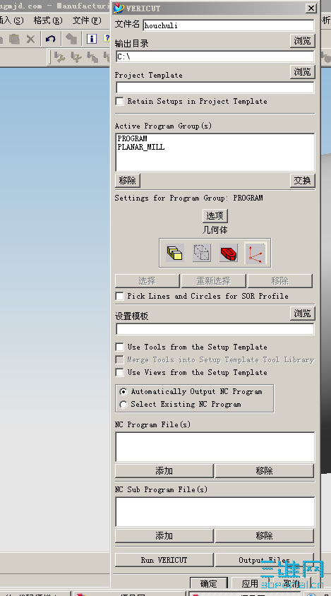

各位老大,我装了vericut7.0,并且按照论坛里的相关方法将其并联到ug4里面,再ug加工模块下可以看到vericut的图标,点击某一刀路再点击vericut的图标也出现了一个设置对话框,但我选择了工件和毛坯后,点击确定却没什么反应,恳请各位高手帮忙,教教我怎么样在ug里面使用vericut仿真。先行谢过了。

选择了工件 毛坯 加工作标系
) N. r$ Y1 y4 l5 y: T. e: K- E% f再选择模板(两个选一样的)
9 p6 |6 f# r/ {6 \7 M4 _再点OUTPUT Files; ^" [; x2 ]& J+ P' I  p7 m1 A6 d! }  j
Run VERICUT
$ c' J5 ?" M' Z- `; g8 J就行了

顶一下LS,找了好久的答案,LS是正解
