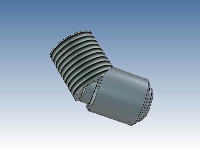

长久不画图了,许多东西都忘记了。今天想要把圆柱体改成螺柱,结果得到一个可怕的图型。" n5 u! d1 [! P2 _

在设计元素工具栏里有自定义螺纹呀
发表于 2010-3-9 11:40:12 | 显示全部楼层 来自: 中国天津
08以后的版本有螺纹特征功能,可以生成真实的螺纹。

如果你用的09CAXA那么它的螺纹画法有很多种,一种比较简单的就是在设计元素里直接调用然后再修改至你所需要的螺纹参数。

5楼别恋秋风坛友:5 j4 d% Z/ f; a" k8 [3 }
我们知道CAXAsolid能够画真实螺纹。但我却不知道你说的有“ 一种比较简单的就是在设计元素(设计元素库)里直接调用然后再修改至你所需要的螺纹参数。- Z( P- E% M0 E  m
请你指明是那个设计元素库里的元素?是工具图素?高级图素?还是???最好贴一张图上来。$ k2 @/ z" ~/ @; }8 O' `
据我所知,CAXAsolid还没有能够把真实螺纹完全参数化,到现在真实螺纹的截面还需要手工画才行。如果这个真实螺纹完全参数功能(非装饰螺纹)被发现,那真是开心事。

6 P  i$ s% S4 ]! ]4 x# b5 d& G传个下载视频学学
真实螺纹生成教程视频.part01.rar

真实螺纹只能自己画,没有参数化的。

09可以画真实螺纹的,好像没有参数化,有些麻烦的
