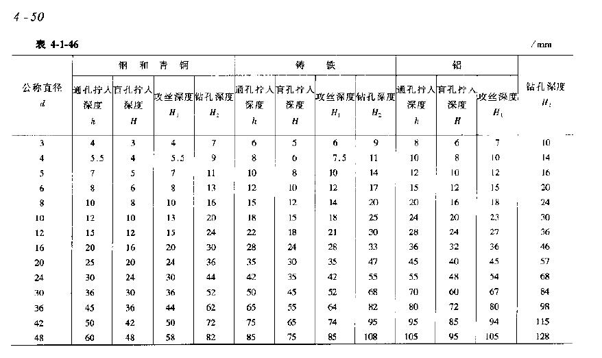

遇到法兰打孔攻丝
1 S5 s: d" e& Z0 E& P3 I应该如何标注
4 T. ~; A% P- D: t  i是只标攻丝深度,还是2个都标?(前提是攻到底), M3 Z9 g6 x1 c8 B5 L4 a- a/ Q
有这样的标准例如多大丝扣攻深多少必须钻多深吗?

发表于 2010-3-8 15:35:15 | 显示全部楼层 来自: 中国山西太原
螺纹的攻深与钻孔深度需匹配,见下表:

发表于 2010-3-11 16:17:25 | 显示全部楼层 来自: 中国浙江杭州
攻丝孔深加(3-3.5)倍螺距为钻孔深。材料不同,钻孔深不一样,主要从连接强度考虑。
