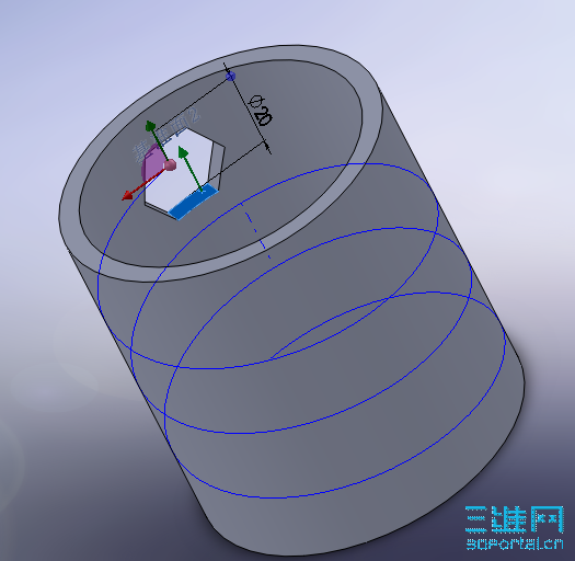

想让一个特征 延着螺旋线 阵列 怎么实现,

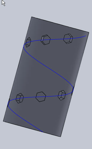

发表于 2010-3-8 13:28:25 | 显示全部楼层 来自: 中国河北廊坊
2.JPG 零件2.rar (197.45 KB, 下载次数: 48)
发表于 2010-3-8 13:33:58 | 显示全部楼层 来自: 中国江苏宿迁
呦2楼的朋友还在快耶!那楼主看看他的、、、、

发表于 2010-3-21 19:39:02 | 显示全部楼层 来自: 中国江苏南京
就是很普通的曲线驱动的阵列把……
发表于 2010-3-22 17:21:35 | 显示全部楼层 来自: 中国上海
曲线阵列-面法线???
