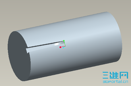

如图 是 是是.jpg 。怎么操作呢

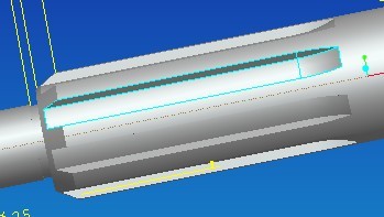

发表于 2010-3-8 15:31:47 | 显示全部楼层 来自: 中国广东佛山
本帖最后由 yf1840 于 2010-3-8 15:37 编辑 6 N; J" a* D0 @1 H0 Z9 T( e4 Q! z
$ R; Z" y5 v- Y' h/ z
是这样吗?

先画槽型曲线,扫描切口

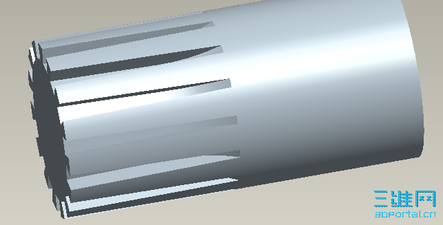

 楼主| 发表于 2010-3-9 08:39:05 | 显示全部楼层 来自: 中国湖北襄阳
2楼,谢谢你,这个是要先点可变截面扫描,然后进草绘要曲线(是轨迹吗),最后出来是图一的效果。能把每个步骤说明下吗?我的那个曲线不知道怎么画,出来了也开不了槽
发表于 2010-3-10 13:40:33 | 显示全部楼层 来自: 中国广东佛山
我是用的混合扫描,你先把轨迹线画好,然后系统会自动提示你在起点和终点分别绘制槽截面。

发表于 2010-3-10 16:47:37 | 显示全部楼层 来自: 中国浙江杭州
好象没那么复杂吧,扫描一下再阵列
